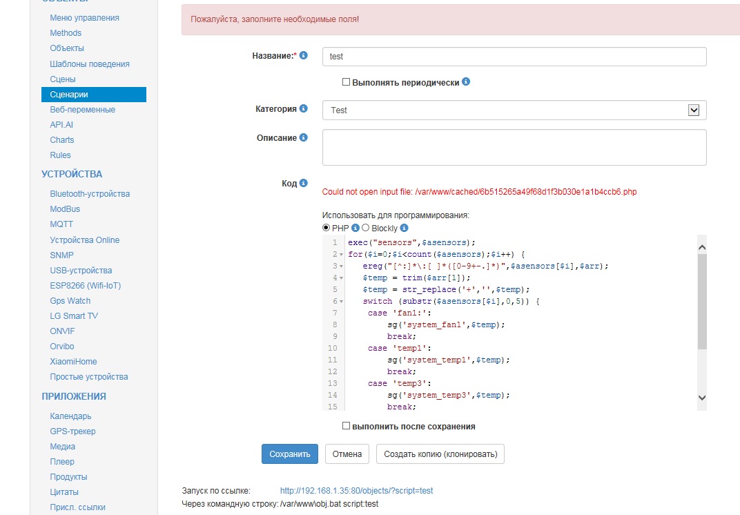

Не понимаю, что делать с такой ошибкой. Куда копать?

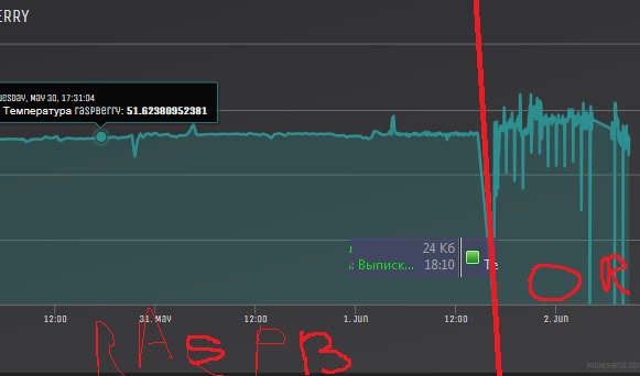

температура не сильно отличается от малины

А с ошибкой вашей - доступ разрешить пользователю, от имени которого стартует МД к указанной папке (var/www/cached).

доступ разрешил, сообщение исчезло, но еще чего-то не хватаетnick7zmail писал(а): А с ошибкой вашей - доступ разрешить пользователю, от имени которого стартует МД к указанной папке (var/www/cached).
- Сообщения: 3006
- Откуда: Киров, Россия
Re: Образ для OrangePi PC,OrangePi Plus,OrangePi 2,OrangePi
Синтаксическая ошибка в коде. Перед PHP_EOL точка д.б. вместо запятой. Ну и там ниже по коду, может, еще что не так. Проверяйте.directman66 писал(а):доступ разрешил, сообщение исчезло, но еще чего-то не хватает
