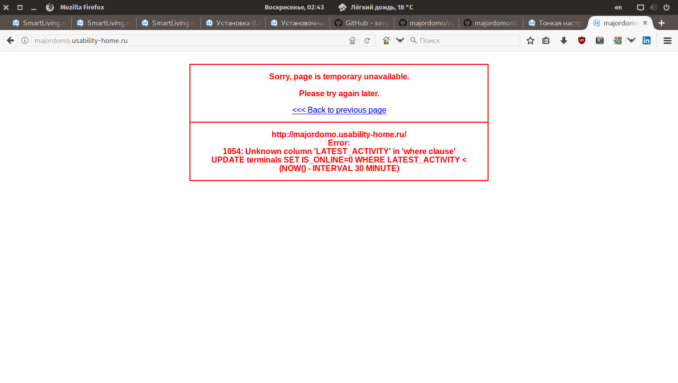

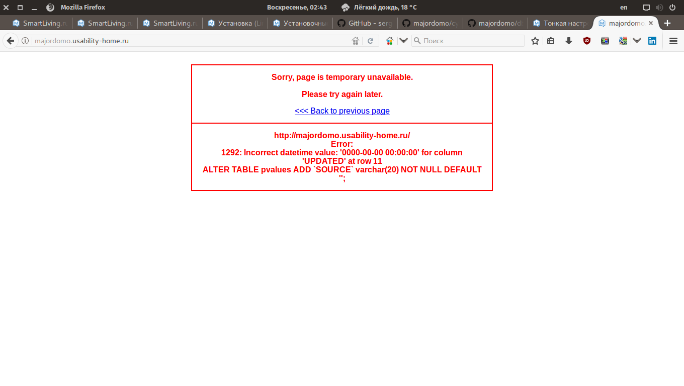

В принципе тема подходит и для меня. проблема с установкой majordomo.
php7, nginx, ubuntu
majordomo накатил с git. В логах ошибок нет
в системе уже крутится простенький форум...система на поддомене.
В общем затык в самом начале -- вылезают вот такие ошибки

Re: MDM + Nginx
Сообщение tarasfrompir »
llirik писал(а):В принципе тема подходит и для меня. проблема с установкой majordomo.
php7, nginx, ubuntu

Пересмотри настройки mysql
На предмет вот такого - sql_mode=IGNORE_SPACE,NO_AUTO_CREATE_USER,NO_ENGINE_SUBSTITUTION и тд
