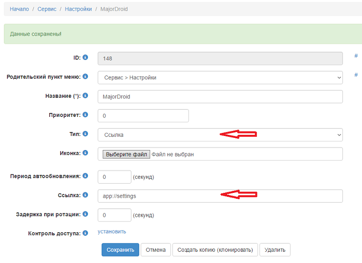

Вариант 1. Через Меню управления
Вариант 2. На сцене
Создаете кнопку.
Выполнять при клике: Открыть ссылку при клике
Дальше все также как и с Меню управления

Охты, не знал что столько способов существует. Третий способ особенно интересный.
Огромное великодушное спасибо!
Пока сделал по 2 способу - работает.
