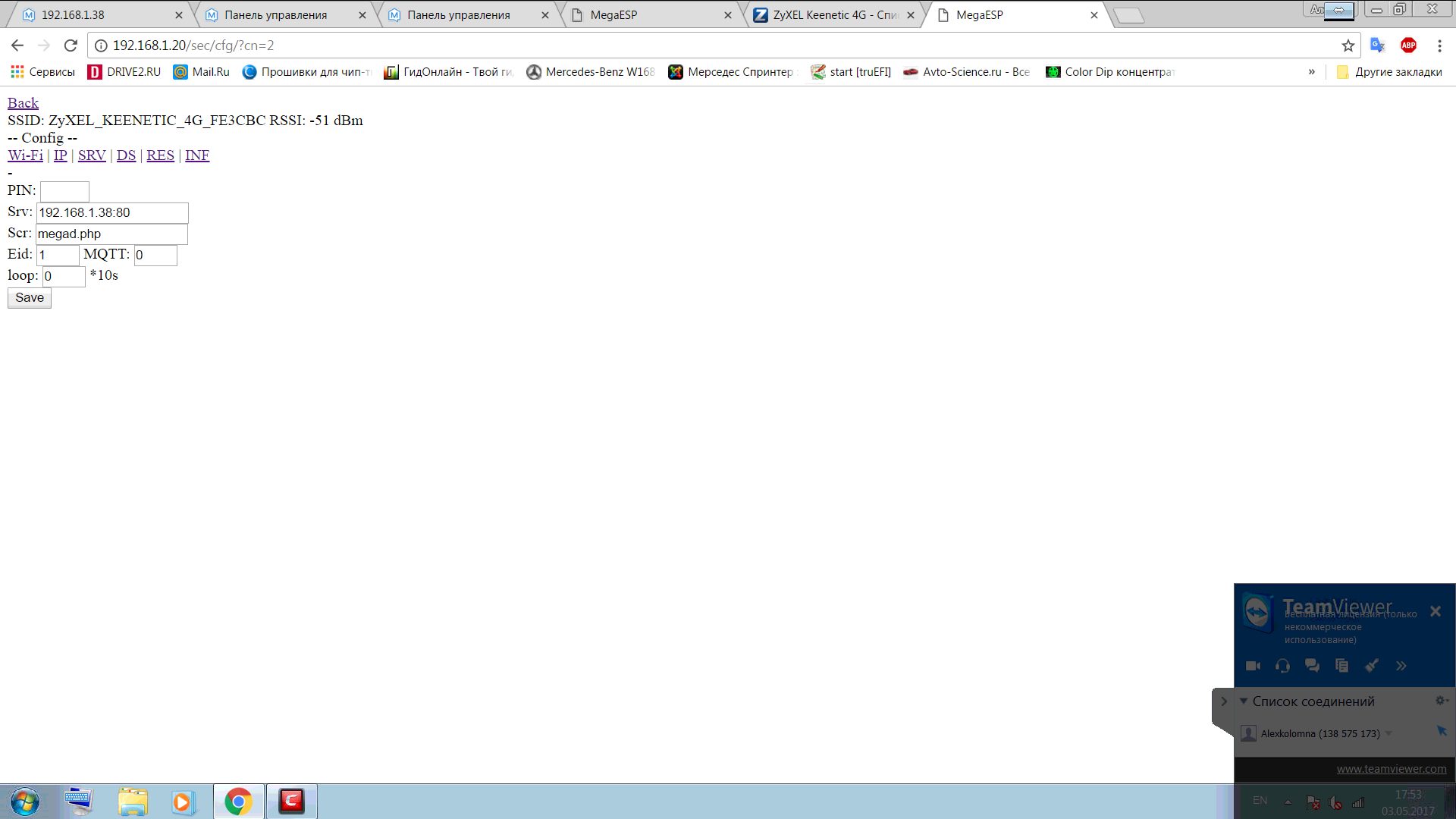

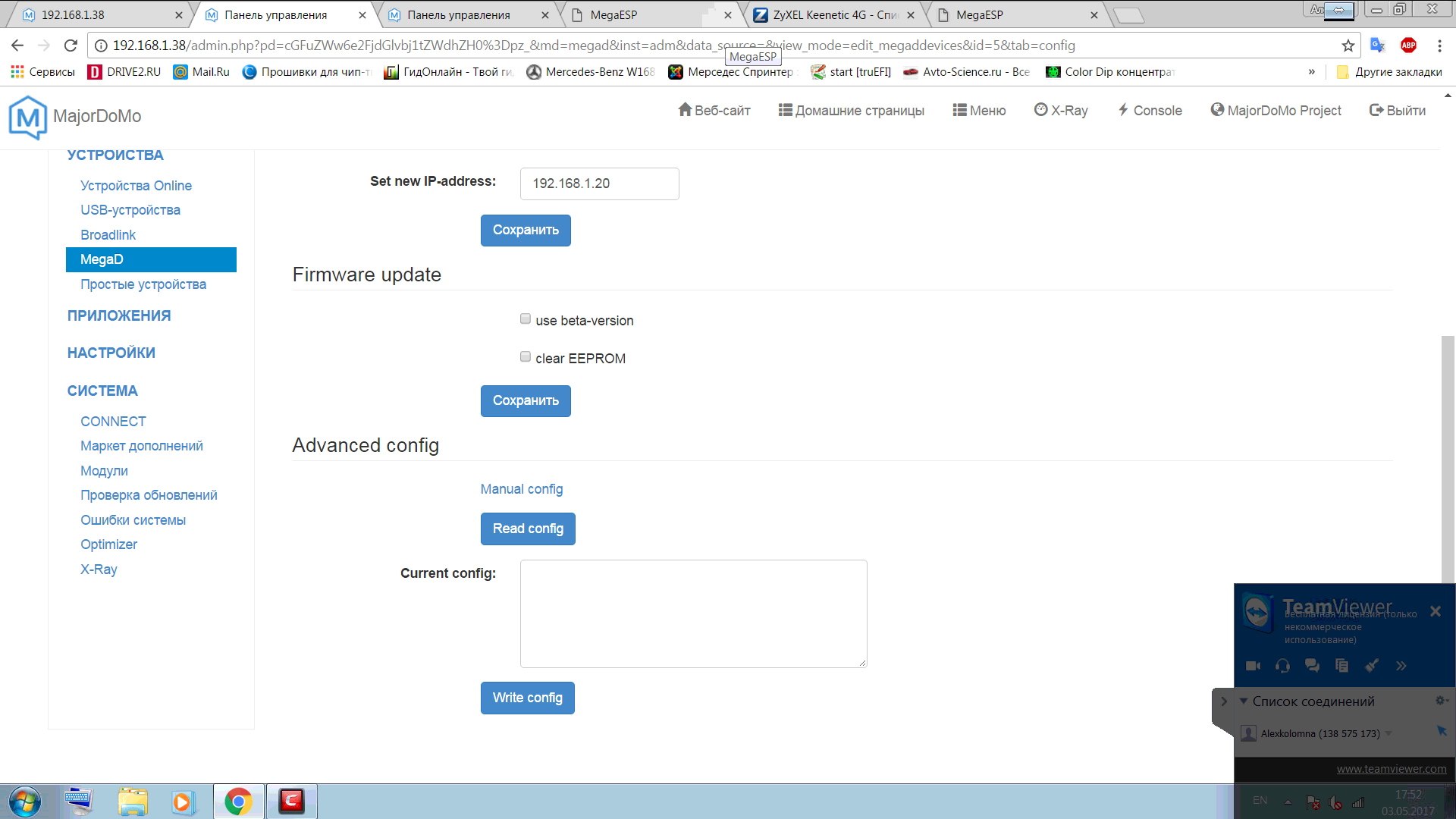

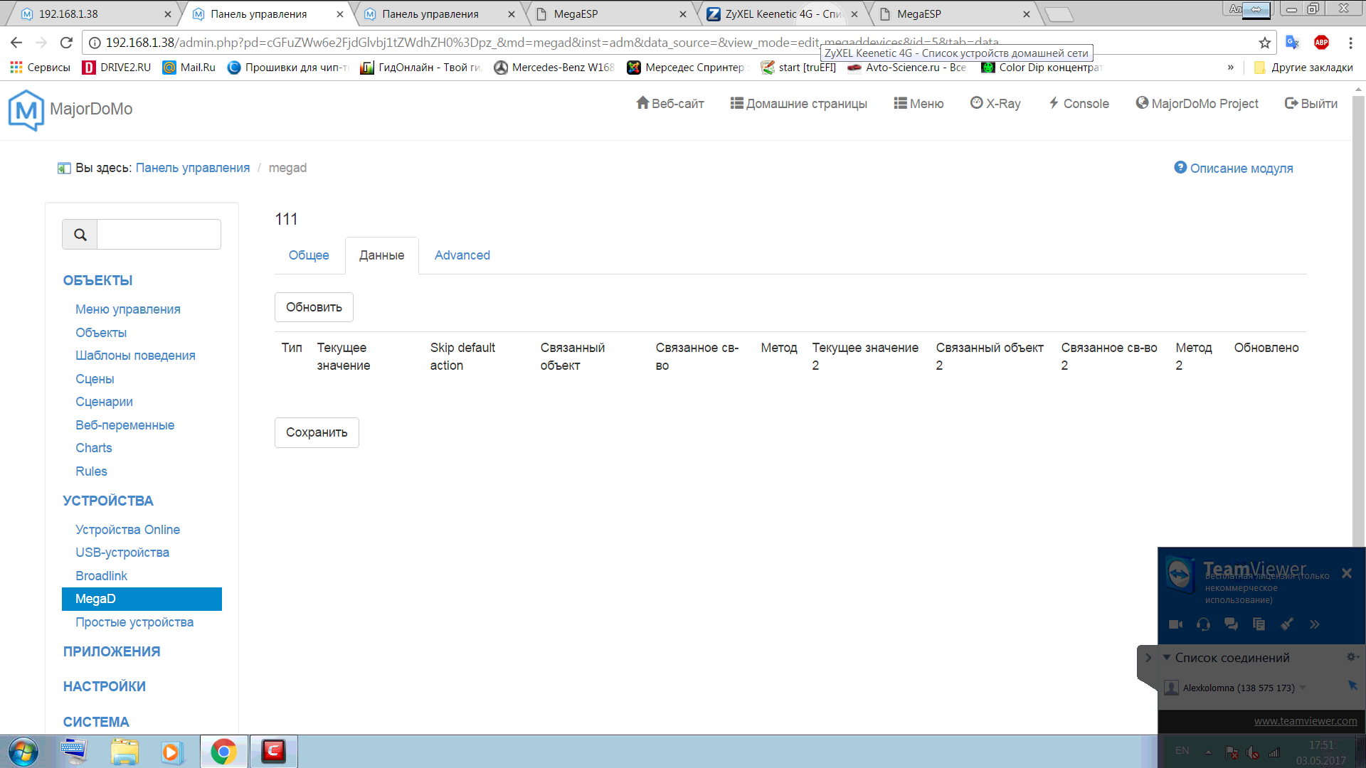

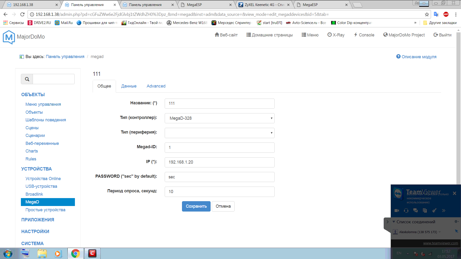

Re: ESP8266 MegaD api
вот такая фигня... хотя вроде все правильно

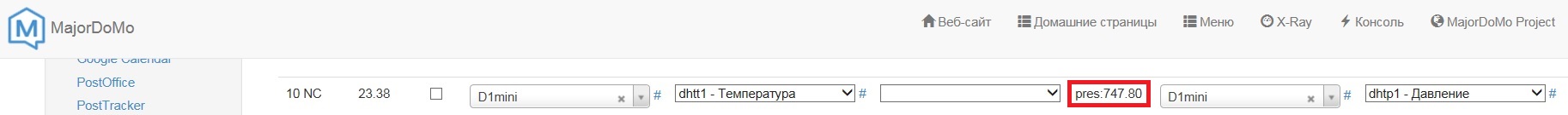

Всем привет... Настроил ESP-8266 в Мажордомо с помощью добавления в базу данных файлов из этого сообщения: viewtopic.php?p=44899#p44899 К ESP подключил датчик BMP-280, в результате чего вижу данные с датчика в браузере: Данные привязываются в Мажордомо к свойствам, но при этом давление привязывается с префиксом "pres:": Подскажите как убрать этот префикс, чтобы привязывалось только числовое значение давления. Спасибо.
По-хорошему это нужно в модуле учитывать.
А самый просто вариант привязать это давление к методу, который сделает из него нужный вид и запишет в нужное место
отрезать лишнее можно так: substr("pres:747.80", -6, 3);
Домик Алисы - Orange Pi PC, DietPi | +BroadlinkRM+esp8266(espEasy)+zigbee(sonoff,Aqara)
Мне тоже пришло в голову, что в модуле что-то не так работает. Префикс температуры и влажности-то убираются. Видимо надо исправлять файл "readvalues.inc.php".
"temp:" и "hum:" в коде упоминаются, а "pres:" почему-то нет. Пробовал добавить строку: $tmp[0]=str_replace("pres:", "", $tmp[0]); Видимо надо как-то изменить ещё и конструкцию elseif ($type==3 && preg_match('/temp:([\d\.]+)\/hum:([\d\.]+)/', $states[$i], $m)) { но пока не пойму как именно
Такая же проблема с датчиком влажности, префикс влажности не убираетсяzoz писал(а):Мне тоже пришло в голову, что в модуле что-то не так работает. Префикс температуры и влажности-то убираются. Видимо надо исправлять файл "readvalues.inc.php".
Илиzoz писал(а):По-хорошему это нужно в модуле учитывать.
//$pres содержит строку "pres:747.80"
$pres=str_replace("pres:", "", $pres);
Удалось убрать префикс "pres:" таким образом:
Почему-то у температуры префикс появляется если прописать "$tmp[1]", а у давления при "$tmp[1]" он наоборот убирается.
} elseif ($type==3 && preg_match('/temp:([\d\.]+)\/pres:([\d\.]+)/', $states[$i], $m)) {
$prop['CURRENT_VALUE_STRING']=$m[1];
$prop['CURRENT_VALUE_STRING2']=$m[2];
$tmp=explode('/', $states[$i]);
$tmp[0]=str_replace("temp:", "", $tmp[0]);
$tmp[1]=str_replace("pres:", "", $tmp[1]);
