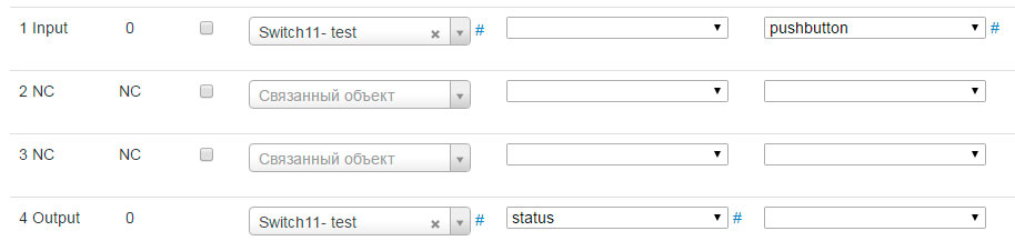

Делаю простой выключатель: на ESP один вход и выход на реле.
Столкнулся с тем что нет отправки собитыя в МД по нажатию кнопки если установлено (Act) - локальное действие
а если поставить Default, то реле включается через МД с большой (~5c) задержкой.
из хелпа:
Или это можно как-то настроить?
А как правильно в Мд это все тогда связать?
В недавнем обновлении модуля Сергей добавил принудительное обновление данных, это как бы спасает ситуацию, но хотелось чтоб модуль сам слал только нужные вещи.
UPD:
Разобрался, дело было в прошивке обновился до MegaESP_0.34b10
в настройках входа поставил Default, отклик быстрый ~1c, все работает.
в МД нужно сделать так как на картинке, в метод pushbutton вставить return "4:2";
из хелпа:
Получается в прошивке нет возможности выполнить локальные действия и потом их отправить на сервер?Default: сервер -> если сервер не отвечает Act,- Net.
Act: только Act, что прописано в конфиге для сервера и Net значения не имеет.
UPD:

Теперь нужно связать наш выключатель с Алисой (см. картинку постом выше)
Switch 11 должен иметь минимум 3 метода TurnOn TurnOFF (стандартные) и метод pushbutton с текстом return "4:2";
(я так понимаю, что метод pushbutton для большой Меги не нужен оно там по умолчанию считывает это в конфигурацию(отображает это в таблице под входом) и дублируется модулем, а MegaESP почему-то эти данные не передает)

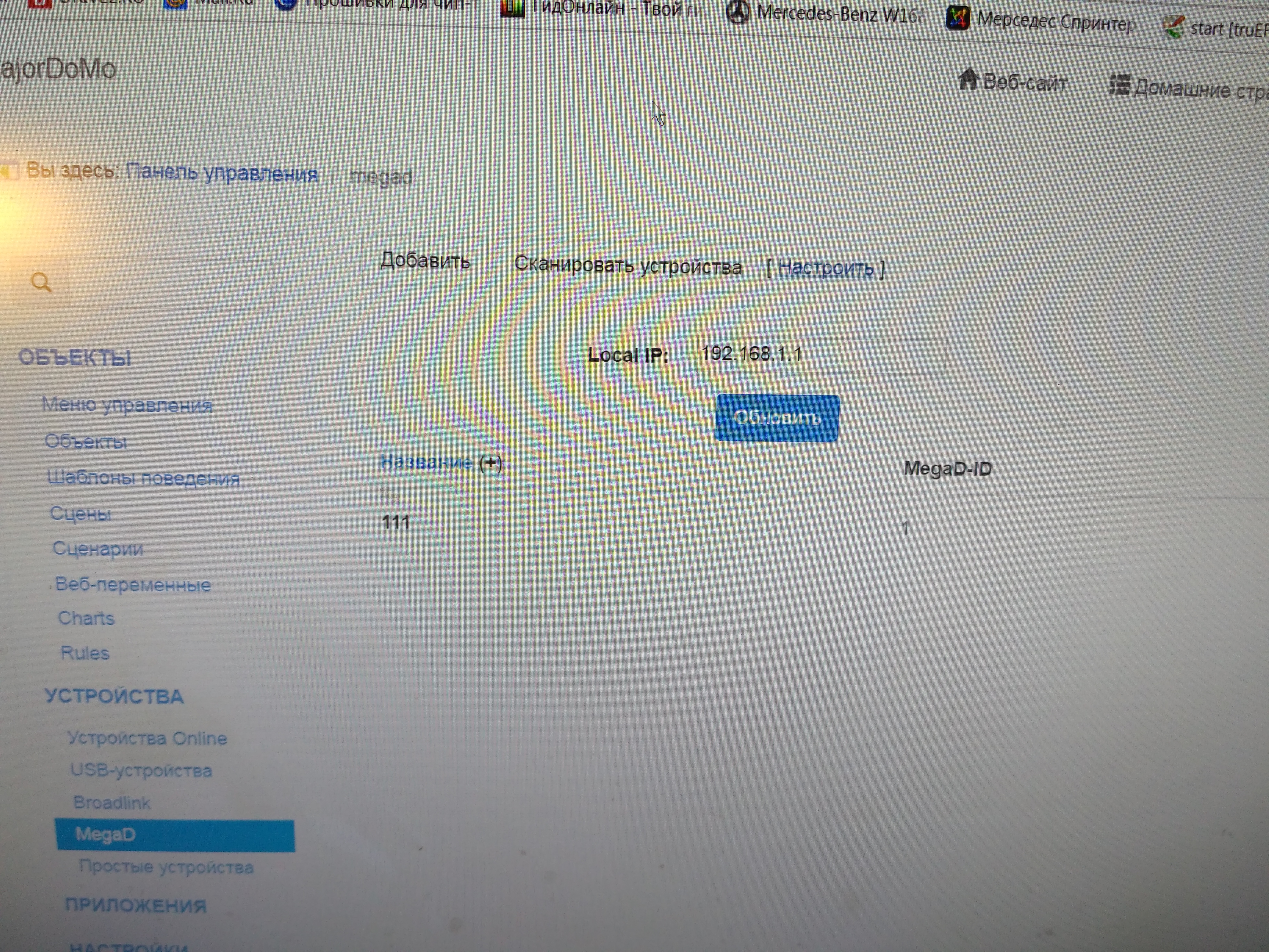

Alexkolomna
- Сообщения: 27
- Зарегистрирован: Вт дек 01, 2015 1:01 pm
Re: ESP8266 MegaD api
не получается
Alexkolomna
- Сообщения: 27
В этом пункте что указано?
- В этом пункте что указано?
- IMG_20170503_122225.jpg (7.55 МБ) 9618 просмотров
Там нужно указать ИП Алисы.
но никак не 192.168.1.1 - это походу роутер
