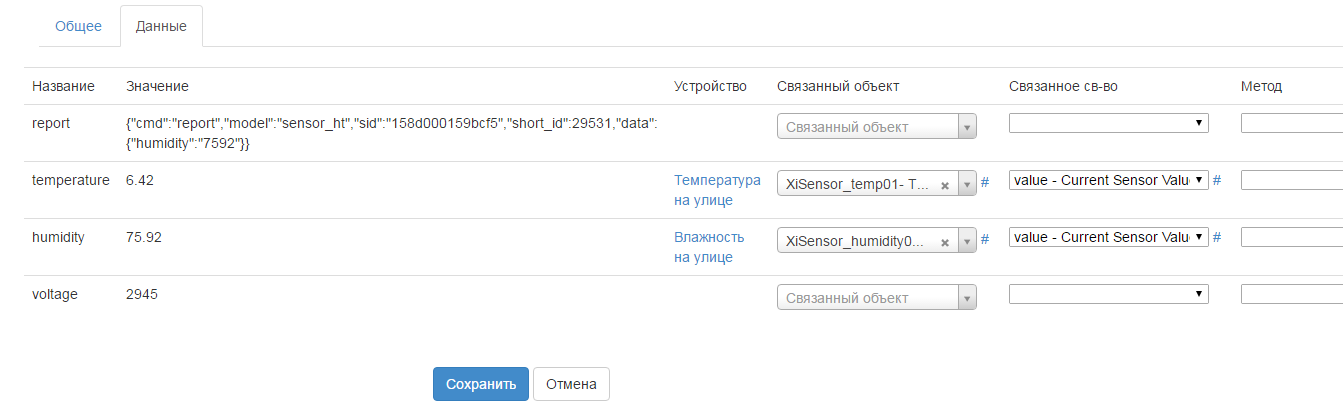

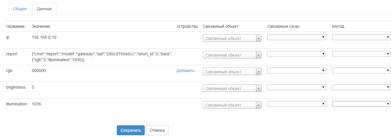

Устройства от Xiaomi появились в разделе "Устройства", каждое могу отредактировать. Вкладка "Общее" позволяет переименовать устройство, вкладка "Данные" позволяет: добавить устройство, связать объект, выбрать связанное свойство и метод.
Необходима инструкция, как с этим управляться? На примере, допустим, 2-х клавишного выключателя:
настройка 2-х клавишного выключателяSPOILER_SHOW
Или температурного датчика:
температурный датчик, в котором прописал на "интуитивном" уровне…SPOILER_SHOW

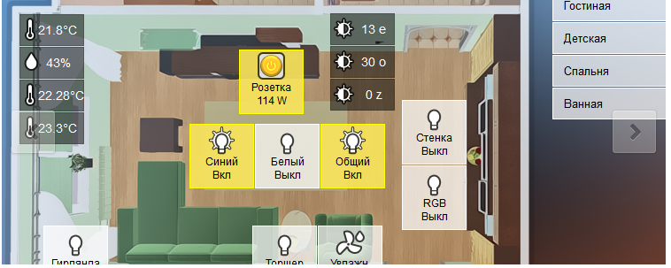

Как вывести полученные данные в сцену с картинкой квартиры?:
сцена уже нарисована и загружена в систему, эта картинка для наг…SPOILER_SHOW
