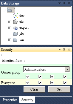

В моём понимании - это так:Panchez писал(а):Изначально доступ дал полный, пробовал как на скриншоте так и файликом, который был в теме для открытия полного доступа.
Разрешено для /var, доступ есть к /var. Я думаю если разрешить другие ветки, то и они станут доступны.Panchez писал(а): P.S.
Разобрался в /var вообще небыло ничего установлено в security, дал доступ и заработало.
Но только данные из /var обновляются, другие значения из ноды или export не хотят.
На скриншоте к сожалению невидно на что подписан MDM.
Не надо ереси.Urbas81 писал(а):Я так понимаю, для того чтобы в MDM и X13 могли обмениваться нужными переменными, необходимо со стороны X13 заводить их в var/now/, т.е, чтобы в MDM увидеть давление с датчика на ноде, необходимо эту переменную поместить в var/now/ и аналогично в обратную сторону, если хотим из X13 узнать состояние 1-wire ключа, нужно читать переменную которая лежит в var/now/ и в нее пишем свойства из MDM.
X13.Home - open source система домашней автоматизации
Re: Умный дом по радиоканалу
Разобрался, если задать в качестве пути /# в MDM и дать права на папки в СС, то становятся доступны все значения.

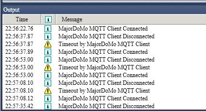

Так точно!!!Urbas81 писал(а):Разобрался, если задать в качестве пути /# в MDM и дать права на папки в СС, то становятся доступны все значения.
Если не установлен SleepTime и обновления ноды раз в секунду клиент MDM постоянно переподключается, Сергей писал про эту проблему на ab-log.
- Timeout.JPG (30.25 КБ) 12856 просмотров

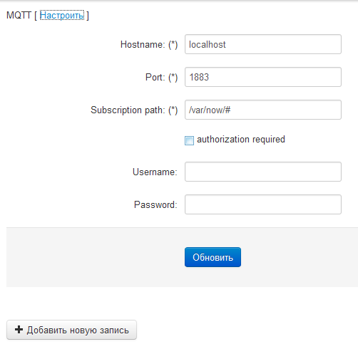

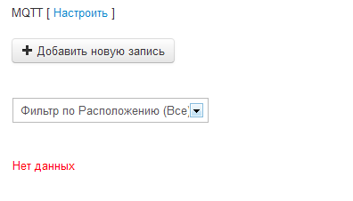

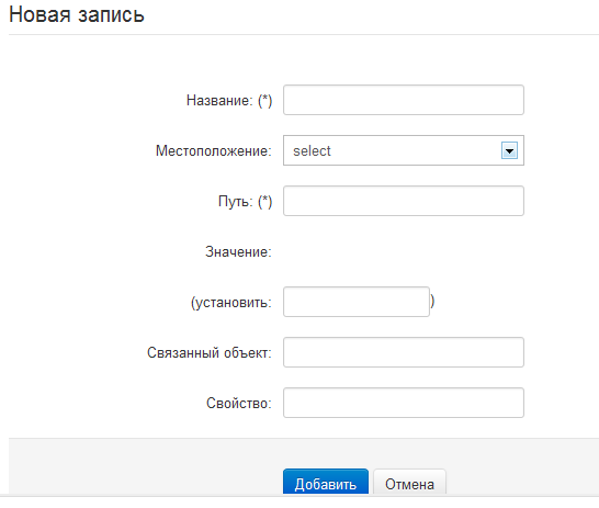

Просьба к товарищам, которые сумели подключить MajorDoMo к X13: распишите пожалуйста по пунктам, что и как нужно делать.
А то совершенно непонятно. Вот я запускаю MajorDoMo иду по адресу http://127.0.0.1:81/ захожу в панель упарвления выбираю Устройства->MQTT
и вижу такую картинку Далее выбираю "Настроить" и вижу это А что дальше?
В X13 при старте MajorDoMo никаких записей о коннекте не появляется. Пробовал добавлять логин, пароль - не помогает.
И как нужно заполнять поля в форме "Добавить новую запись" Заранее спасибо за понимание и Ваш труд.
