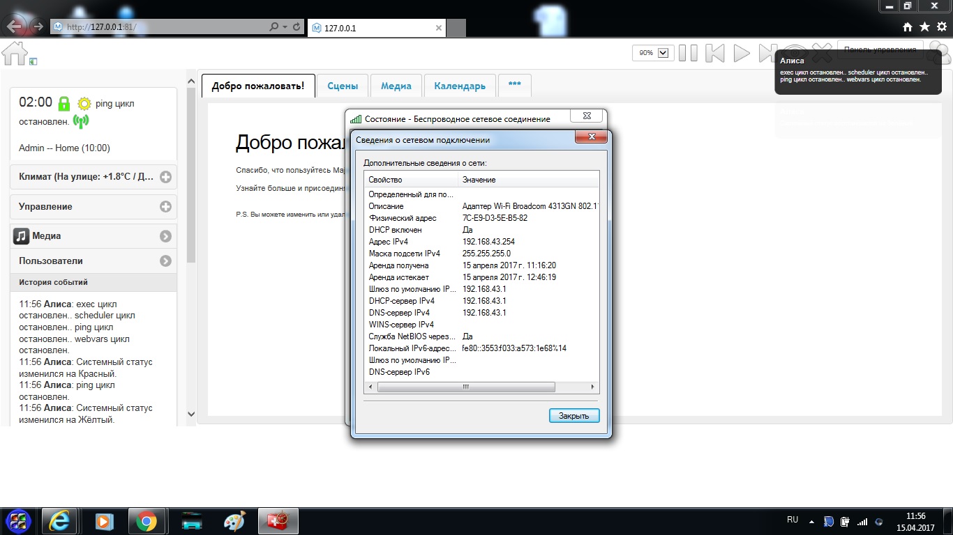

Но все равно не могу зайти в свой Majordomo ни на компьютере (Win7, IE 11) ни на смартфоне (ни через majordroid, ни через браузер Гуглхром). Настройку системы в смартфоне ведь производить не нужно? На скринах видно что программа работает через приложение на компьютере.

Вам нужно ввести номер порта. Попробуйте http://192.168.43.254:81/
Такое бывает, когда стандартный 80 порт уже занят другой программой. На первом скриншоте 127.0.0.1:81 явно указывает на это.
