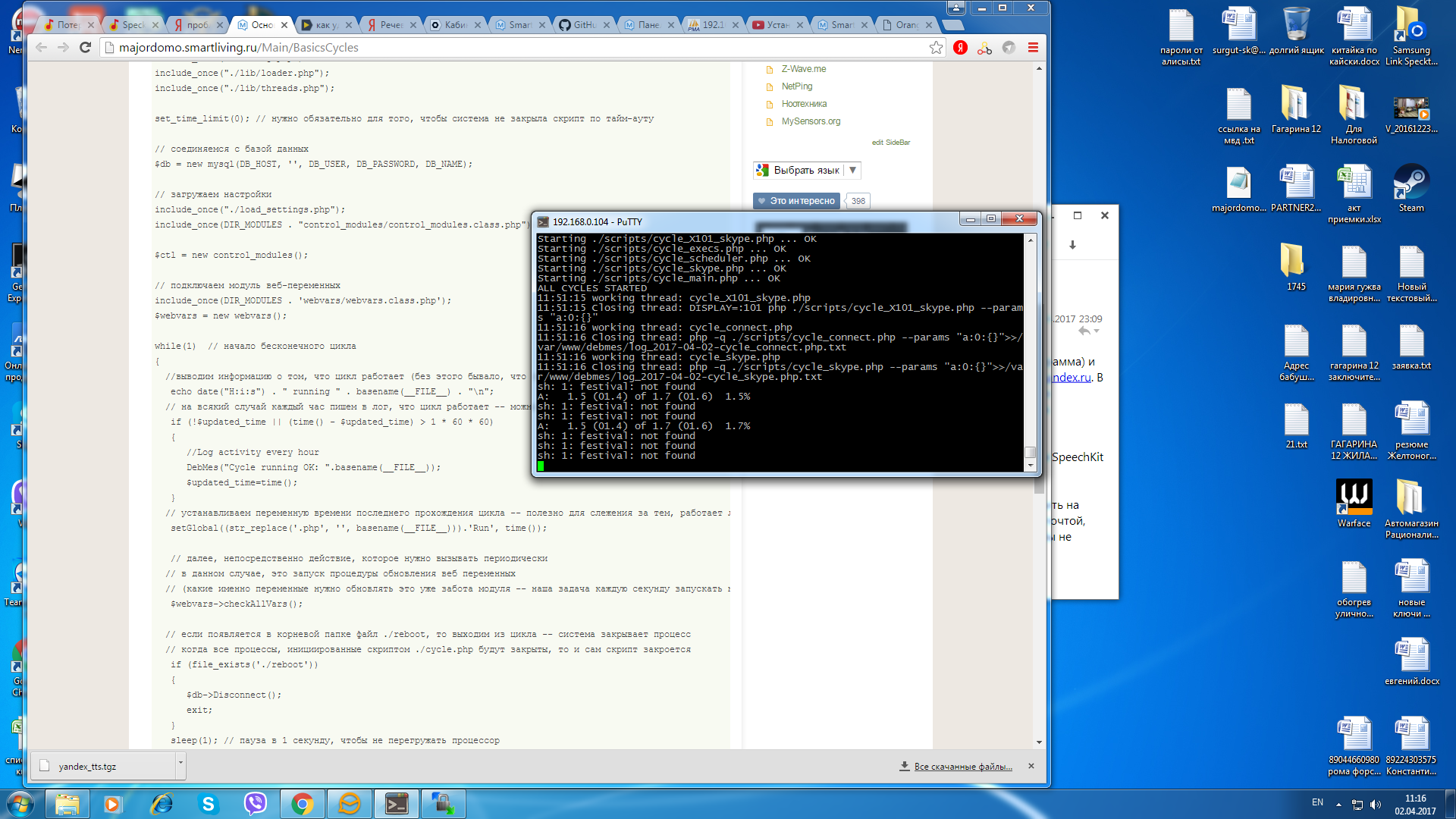

10. прописал в кронтабе @reboot www-data /usr/bin/php /var/www/cycle.php
Проблема в общем такая циклы при запуске системы не стартуют.
Пробую запустить их в ручную командой sudo /usr/bin/php /var/www/cycle.php
Запускает на некоторое время, в PaTTY же идет поиск какого фестиваля.
Так же если я правильно понял то существуют какие то проблемы со скайпом?

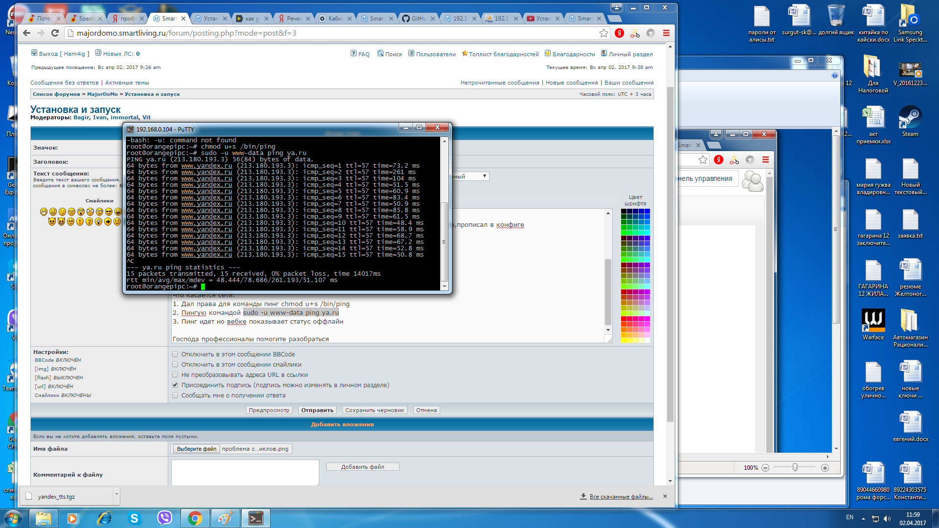

Что касается сети:
1. Дал права для команды пинг chmod u+s /bin/ping
2. Пингую командой sudo -u www-data ping ya.ru

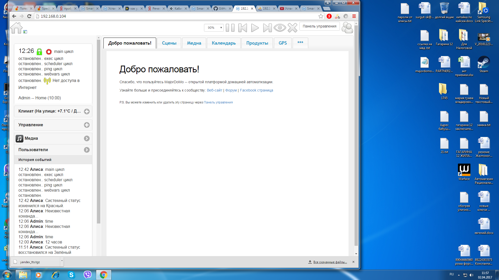

3. Пинг идет но вебке показывает статус оффлайн
Господа профессионалы помогите разобраться

Никогда фестиваль не выдавал ошибок.. Может потому что у меня его нет?))) Festival - это голосовой движок. Я сразу ставил RHVoice и никаких проблем не было. Skype тоже сразу отключал в настройках, ибо не нужен.
Посмотри права на файлы! 777 на файлы и 755 на папки. Главный цикл попробуй от root в cron запускать. Я о безопасности как то не забочусь, ибо сервак стоит дома за nat'ом билайновского свистка+файрволл на роутере.

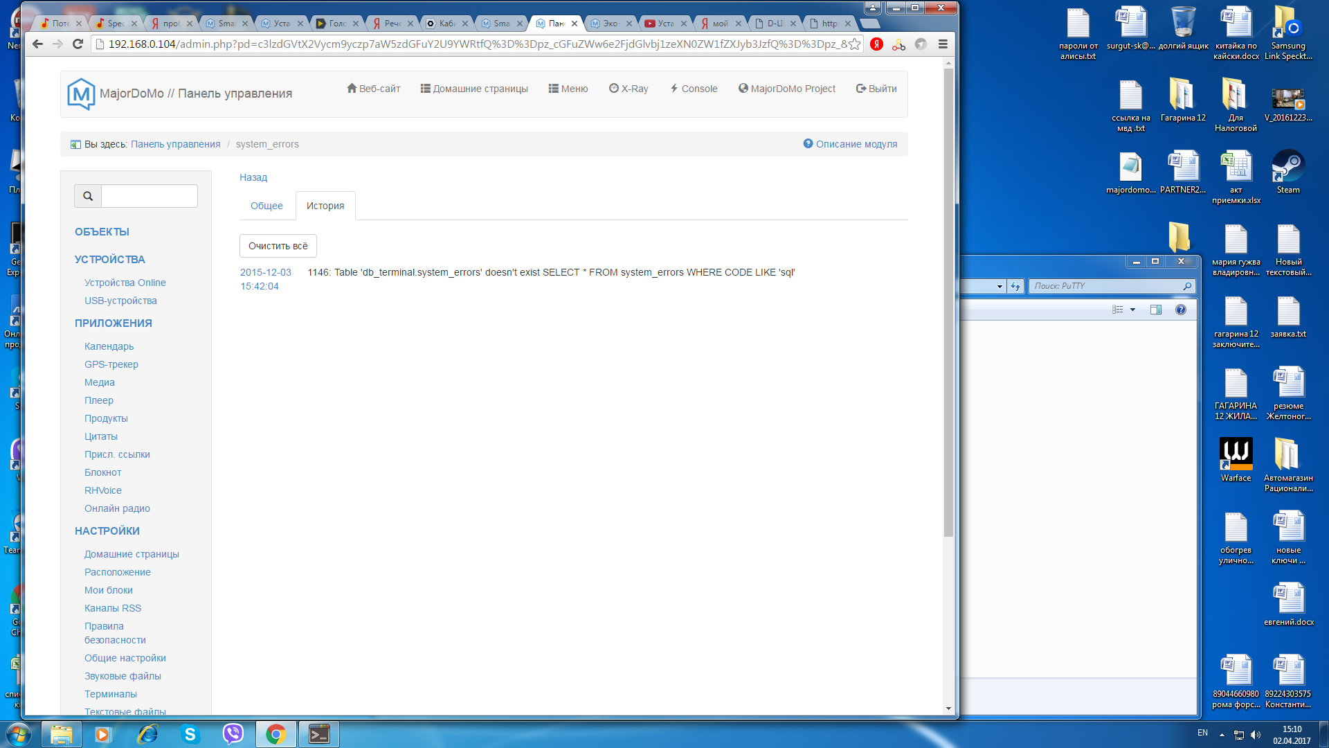

Удалил фестиваль, эта проблема ушла вместе с ним, но проблема оказалась то в другом стоит мне установить любое приложение включая RHVoice как все процессы останавливаются. В логах ошибок на сайте sql сильно ругается на созданную бд. Подскажите какой код он от меня просит?

А дата ошибки не смущает?

Спасибо, дату поправил ошибка не ушла. Попробую переустановить.

Пишет что нет такой таблицы. Походу с базой что то не так.
Сносим все и ставим по моей ссылке.
Удивляюсь, как вы делая по подробному мануалу умудряетесь делать ошибки?
