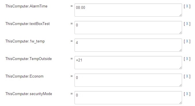

интересно то, что в базе я этого параметра не вижу!
TempOutside
Hitman_dc(78)
Сообщения: 45
Зарегистрирован: Пн май 13, 2013 1:49 pm
Re: "Живые" графики нужна помощь.
Сообщение Hitman_dc(78) »
bagotu писал(а):интересно то, что в базе я этого параметра не вижу!
TempOutside
У меня есть огромное подозрение :idea: в том, что вы не правильно создали свойство. По моему об этом писал.
По существу, на вашем примере это будет примерно так:
Панель управления > меню слева, объекты > Class: Computer >[ Добавить новое свойство ] (Это получится свойство класса) далее:
Хранить историю (дней): 365
Теперь проверяем:
Панель управления > меню слева, объекты > Class: Computer >Объекты > свойство объекта (Объект: ThisComputer) листаем вниз и видим, что появилось новое свойство выделенное жирным шрифтом, ThisComputer.TempTest

Спасибо огромное!!!
заработало. и в базу начало все писаться.
