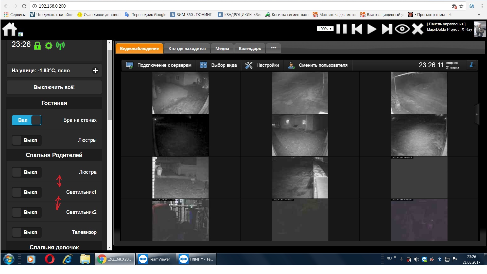

День добрый всем.
Мужики, подскажите как уменьшить вот эти интервалы между переключателями в боковом меню
(нарисовал красными стрелками как мог, не пинайте :) ), ковырялся сегодня весь день,
понял таки где-то в css стили надо менять, а где именно я далеко не силен.
Блин выключателей много, портянки мотать неудобно, хотелось бы покомпактнее.

если нашли где имненно менять растояние, то добавте в стиль margin-top:1px ну или сколько тебе нужно pix
предполагаю что это находится тут
jquery.mobile-1.4.0.min.css:

Кому интересно - доковырял эту проблему
В общем если без разглагольстваний ищем в jquery.mobile-1.4.0.min.css
эту строку
ui-li-static{padding:.7em 1em}
меняем
.7em на удобное для себя значение, например .1em
Это есть отступы сверху снизу
Не забываем обновить страницу в браузере с очисткой кеша для просмотре результата (ctrl-f5 в винде), а то я минут 5 втыкал, почему не пашет, пока не вкурил что css кешируются надолго
