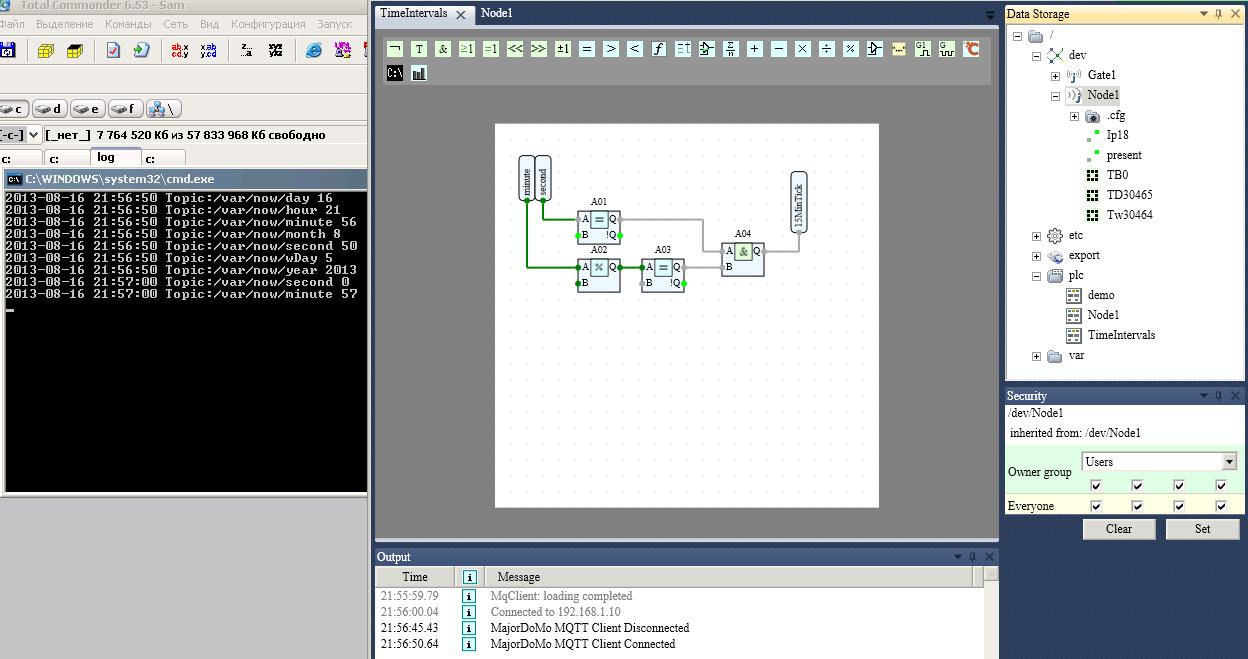

Включил отладочную информацию, видно что Majordomo подключается, но переменные не обновляются :(
А в самом mqtt_daemon что происходит? там данные не показываются, на которые majordomo подписывается?
Panchez
Сообщения: 99
Зарегистрирован: Вс апр 29, 2012 7:31 pm
Re: Умный дом по радиоканалу
Сообщение Panchez »
В демоне ничего не происходит, просто черное окно.

Panchez писал(а):
21:23:51.32[D] R  CONNECT - MajorDoMo MQTT Client
21:23:51.32[I] MajorDoMo MQTT Client Connected
21:23:51.32[D] R MajorDoMo MQTT Client SUBSCRIBE [(/var/now/minute - AtMostOnce), ]
21:23:51.32[D] S MajorDoMo MQTT Client SUBACK [AtMostOnce, ]
21:23:51.39[D] S MajorDoMo MQTT Client PUBLISH - */local/MQ[{ }] AtMostOnce,0000
Судя по этому логу, у пользователя нет прав на чтение.
Надо дать права на необходимые ветки
http://ab-log.ru/forum/viewtopic.php?f= ... =360#p8955
X13.Home - open source система домашней автоматизации
Panchez
Сообщения: 99
Сообщение Panchez »
Изначально доступ дал полный, пробовал как на скриншоте так и файликом, который был в теме для открытия полного доступа.
P.S.
Разобрался в /var вообще небыло ничего установлено в security, дал доступ и заработало.
Но только данные из /var обновляются, другие значения из ноды или export не хотят.
