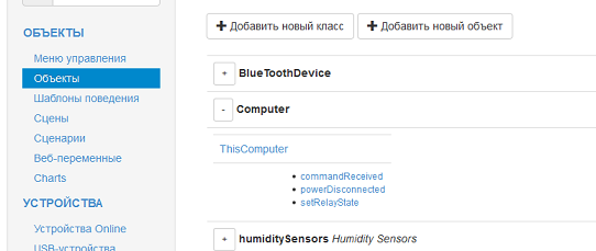

Подскажите пожалуйста как сделать чтобы работала обратная связь. Включаю на выключателе и статус не меняется. И почему то не обрабатывается скрипт.
olehs
Сообщения: 1115
Re: MegaLight - контроллер освещения на Arduino Mega 2560+W5
Сообщение olehs »
Виталий писал(а):Подскажите пожалуйста как сделать чтобы работала обратная связь. Включаю на выключателе и статус не меняется. И почему то не обрабатывается скрипт.
А управление из МЖД работает? В скетче IP мажордомо указали?
Метод setRelayState в Computer добавили?

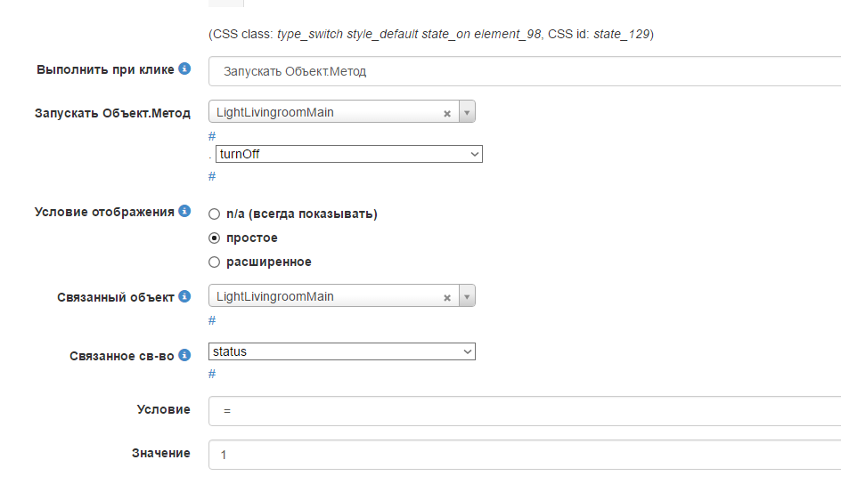

В реле кроме ID больше ничего не нужно настраивать. В status будет отображаться текущее состояние. Управлять нужно только используя методы turnOn, turnOff или switch.
Вот пример настройки кнопки для работы с реле (точнее состояния on)

olehs писал(а):В реле кроме ID больше ничего не нужно настраивать. В status будет отображаться текущее состояние. Управлять нужно только используя методы turnOn, turnOff или switch.

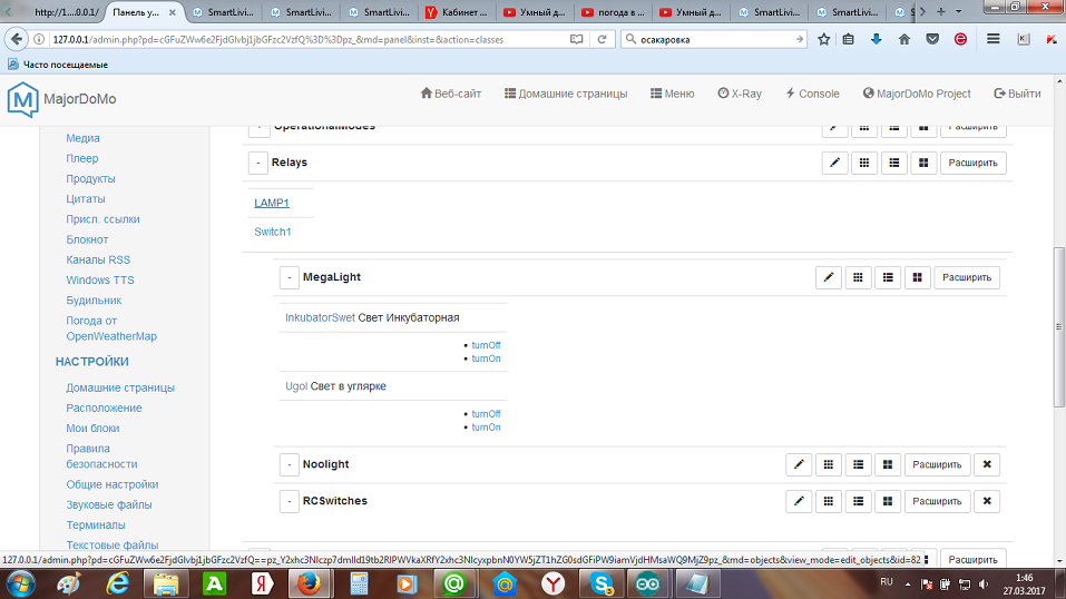

olehs у меня тоже не отображается и где эта страница находится?
вот глянь правильно
