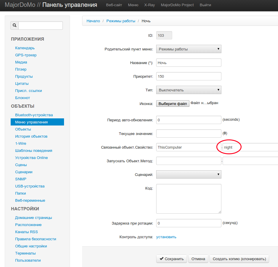

настройка маджордомо сводится к добавлению выключателя
перед настройкой диалплана астериска лезем в базу и смотрим ID переменной night (лениво было писать выборку по имени, в принципе можно переписать значение переменной)
в диалплан добавляем проверку включения или выключения режима:

добавление выключателя
