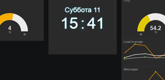

Мааленькое замечание по часам - все дни недели показаны на русском кроме воскресенья

- негибкие/неактуальные(?)/непригодные(?)/кривые (!) изначальные настройки размеров виджетов. Какая-то каша получается
Например виджет clock не совпадает по высоте ни со sparkline, ни…SPOILER_SHOW
