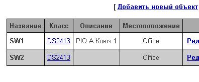

Где в системе можно посмотреть набор параметров для различных объектов.
$params['xxxxxx']=????
Например, Хочу использовать значение полей "Название","Описание" " Местоположение" и в зависимости от их значения исполнять различные сценарии

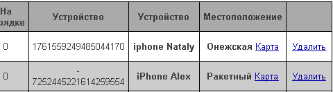

Или в GPS_tracker Хотелось бы узнать какие атрибуты можно испольовать.
Хотелось бы User,Device,Location, Action

сейчас при вызове скрипта по событию gps не передаётся никаких параметров, но это можно сделать.
при вызове метода объекта доступны следующие свойства:
$this->id (ID объекта)
$this->class_id (ID класса)
$this->object_title (название объекта)
$this->description (описание объекта)
$this->location_id (ID расположения объекта, в текстовом виде название места расположения пока не передаётся)
