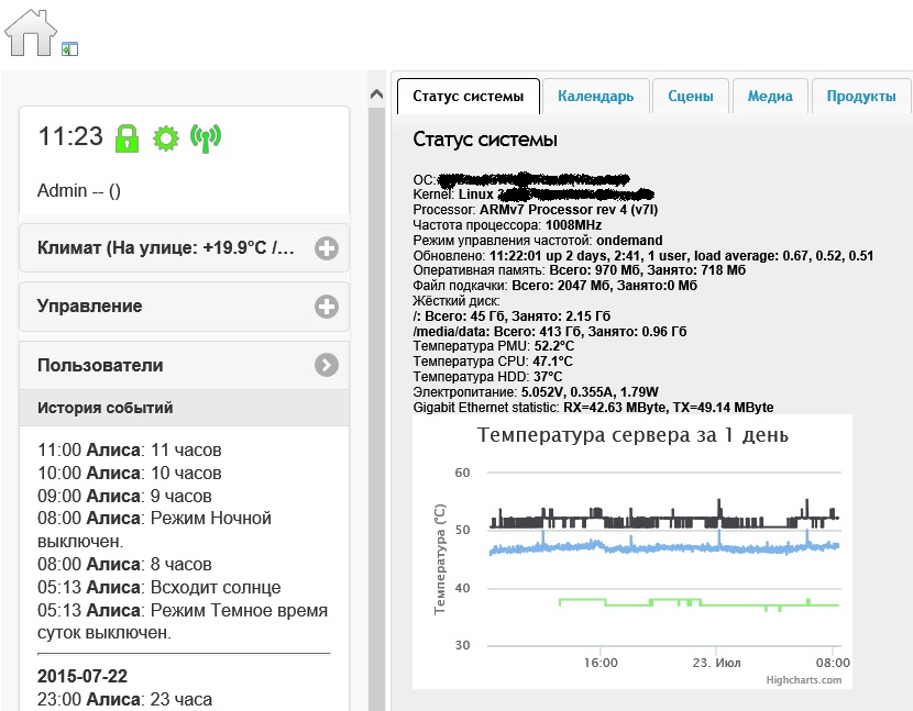

Результат:
картинкаSPOILER_SHOW
Возможно кому-то пригодится.
