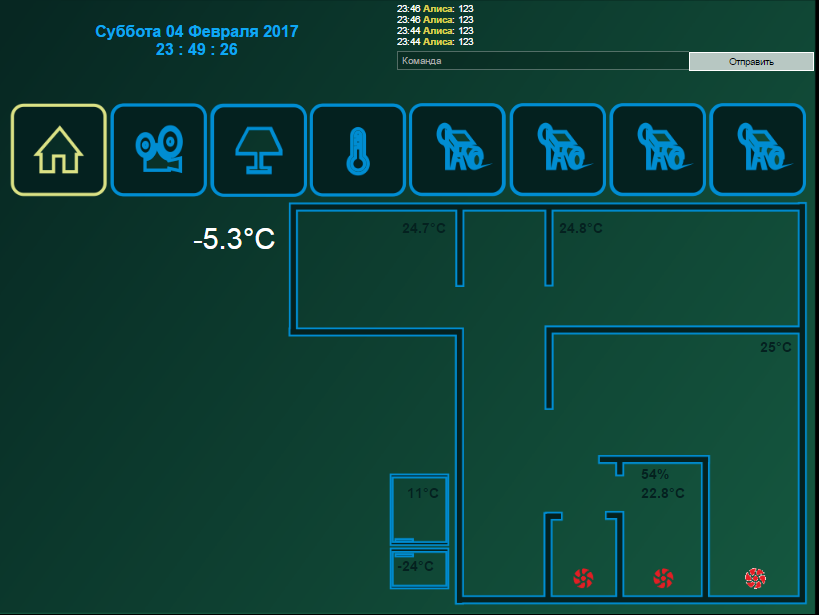

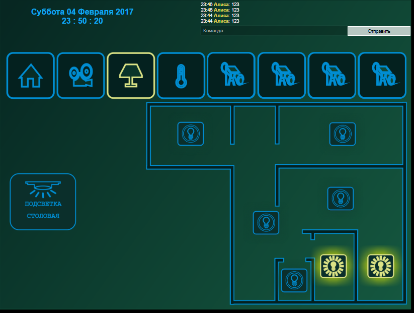

я делаю отдельные сцены для освещения, климата, кинотетра и т.д, еще не все готово, но выглядит пока вот так
- освещение.png (139.63 КБ) 3984 просмотра
- главная.png (87.31 КБ) 3984 просмотра
