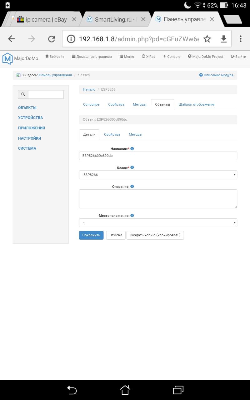

Если бы оно было, а так есть объект esp 8266, там нет поля хранить историю, и данные тоесть свойства объекта с температурой и давлением но там тоже нет поля хранить историю. Может просто я что то не то делаю. Скрины прилагаю.

Re: FAQ ESP8266
В свойствах класса (которые выше на скриншоте)

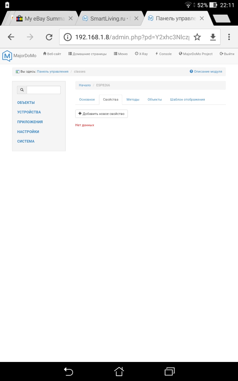

Согласен, но нет ни каких свойств. Поэтому и спрашиваю что нужно добавить или как сделать, что бы хранить всю историю свойств.
- Свойства класса
- Screenshot_2017-01-25-22-11-05.jpg (121.41 КБ) 9303 просмотра

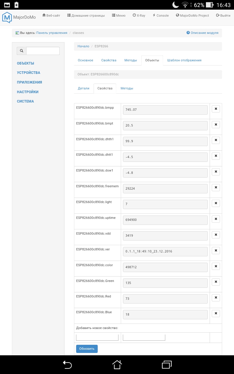

Re: FAQ ESP8266
давление с 280 - bmpp
температура с 280- bmpt
влажность с 21 - dhth1
температура с 21 - dhtt1
температура с далласа - dsw1
А ESP826600c890dc или другую система сама подставит.

Спасибо, да теперь и свойства поменялись, стали с историей, просто я пробовал добавлять, с названием еспешки, по этому то и не работало, а сами свойства как то и не додумался подставить.
