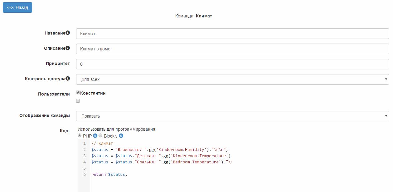

Подскажите, а как реализовать выдачу, примерно, такого отчета по нажатию кнопки:
  • Температура в комнате $T1 градуса
    Температура на улице $T2 градуса
    Влажность в комнате $H1 %
    Влажность на улице $H2 %
ну и других данных вида "Тест",$X,"Текст2"
cabat
Сообщения: 216
Откуда: Санкт-Петерург
Re: Модуль "Telegram"
Сообщение cabat »
Например так - создаем команду "Климат" с такими настройками:
