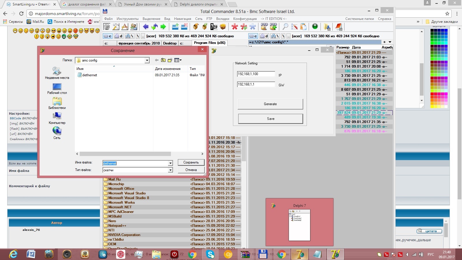

вот собственно прототип,программа позволяет генерировать файл dethernet где хранится сетевой адрес
сгенерированный файл помещается в выбранный каталог
// This file is generated automatically
// Ethernet settings
byte SELF_IP[] ={192,168,1,100};
byte GATEWAY[] ={192,168,1,1};
byte SELF_MAC[] ={0x00, 0x2A, 0xF5, 0x12, 0x67, 0xFA};
//byte DNS[] = { , , , };
void ethernetInit() {
Serialprint("Modul Ethernet...\n");
Ethernet.begin(SELF_MAC, SELF_IP, GATEWAY);
Serialprint(" MAC: ");
printMac(SELF_MAC);
Serial.println();
Serialprint(" IP: ");
printIp(SELF_IP);
Serial.println();
modulEthernet = MODUL_ENABLE;
Serialprint("started\n")
void enableEthernet() {pinMode(10, OUTPUT); digitalWrite(10, LOW);}
void disableEthernet() {pinMode(10, OUTPUT); digitalWrite(10, HIGH);}
void enableSdCard() {pinMode( 4, OUTPUT); digitalWrite( 4, LOW);}
void disableSdCard() {pinMode( 4, OUTPUT); digitalWrite( 4, HIGH);}
скрин программы
