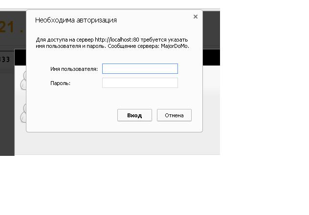

Видимо, для пользователя был установлен пароль -- его и нужно ввести. Если не получится, то можно попробовать зайти в панель управления /admin.php под логином/паролем admin/admin и в разделе пользвателей проверить установлен ли пароль.kostya77 писал(а):Проверил на винде и линуксе...
....обновился
Пытаются сменить пользователя а в ответ ..выскабливает окошко..просит введите пароль админа ...и пользователя поменять не могу...
Re: Правила безопасности
админ допустим 111 пароль 111
1 пользователь kostya77 пароль 222
2 пользователь 333 пароль 333
поставил в панели управление на пунк видно только kostya77

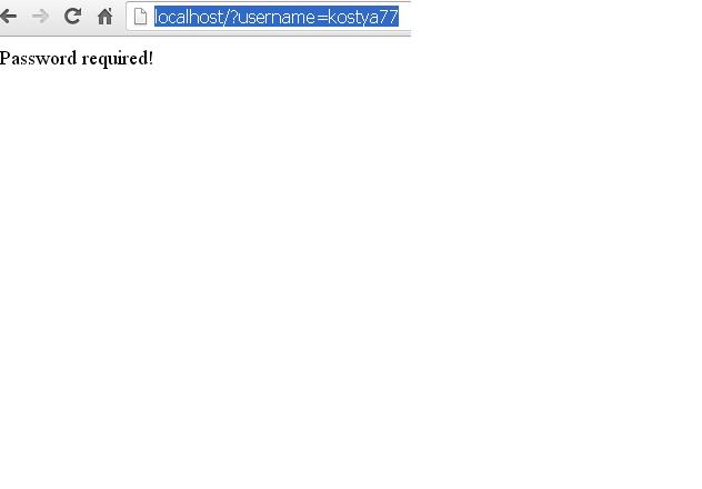

Пытаюсь сменить пользователя ...выскакивает окно авторизации как при в ходе на сайт ...не один логин и пароль не пускает
закрываю окно авторизации и вижу http://localhost/?username=kostya77
удаляю до слеша все http://localhost/ ....захожу и страничку
в панель управление по паролю админа могу зайти а пользователей не могу сменить.
(обновлялся и линукс и винда)
- когда окно авторизации закрываю ...в строке браузера видно что пароль типа необходимо пользователья было ввести
- 22222333.JPG (10.5 КБ) 9102 просмотра
- 'это окошко выскакивает когда пользователя хочу сменить
- 22222.JPG (19.7 КБ) 9102 просмотра
А если, к примеру, у какого-нибудь из пользователей пароль убрать в настройках? Переключится на него или нет? Судя по картинкам не работает проверка пароля -- он корректно запрашивается, но почему-то не распознаётся. Попробовал у себя -- создал несколько пользователей с паролями и без, переключаюсь нормально -- когда нужно, запрашивается имя пользователя и пароль.
