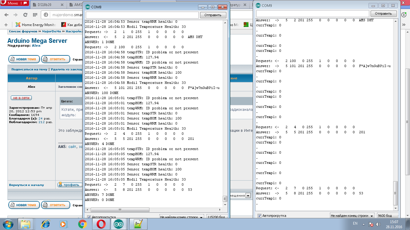

Тут вопрос очень мутный. Вот специально сбросил АМС и сенсор , вывел все в сериал.С Москвой разница -1 час ,еще не поправил часы. Как видно все работает и запросы и ответы идут в обе стороны. То есть в скетче всего достаточно и ничего добавлять не надо. А вот дома другой такой же сервер с таким же кодом выдает ошибки , но цифры передаются.
Для работы с несколькими NRF есть помимо труб еще и каналы передачи. Надо попробовать их использовать.

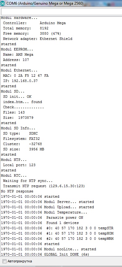

подскажите по датчикам, кто подключал DS18B20 в гильзе?
подключаю по инструкции - амс вообще не запускается,
пробую перебирать провода - либо не запускается вообще, либо запускается нл не определяет датчик.
подключил негильзованный - все работает и определяется.
скачал в интернете простенький скетч для ds18b20 по трехпроводной схеме - работает!
подключаю в АМС - не работает!
загадка...

у меня черный желтый красный
какой скрин? при подключении датчика ардуино не работает, даже порт в системе не определяется.
с негильзованным так:
AMS Mega (0.16) started...
ams ds.jpg (114.13 КБ) 11260 просмотров
