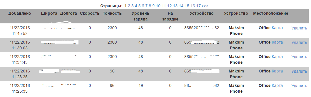

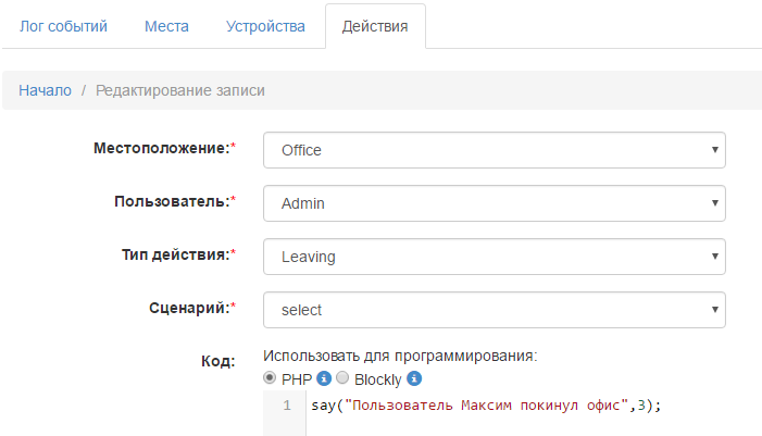

Столкнулся с интересной особенностью. В настройках gps трекинга добавил устройство добавил геолокацию дом. В логах видно что система понимает что я дома. Но вот сценарий не выполняет.

а Максим Фон у вас к Админу привязан?
а Офис вы с каким радиусом определили? а то в логе пишут, что точность 2,3 км, а вы всё в офисе и в офисе. Событие Покинуть офис в логе же не наступает.

Радиус 1000, а в устройстве реально было не выбранно пользователь. Сейчас указал посмотрю что получиться

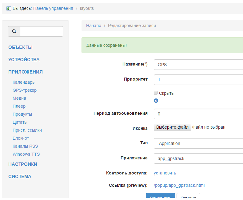

Добрый день, и С новым годом! в праздничные каникулы переустановил винду и решил заново попробовать установить и настроить MajorDoMo...
Так вот с чем столкнулся, GPS модуля уже нет в стандартном пакете и пришлось его устанавливать дополнительно, установил, а вкладка на главной странице так и не появилась, ну и пока что не получается получить лог координат из телефона хотя 80 порт уже прокинул, IP адрес статичный.

Создай домашнюю страницу gps тип applications укажи app_gpstrack и возможно все получится.

eygen писал(а):Создай домашнюю страницу gps тип applications укажи app_gpstrack и возможно все получится.

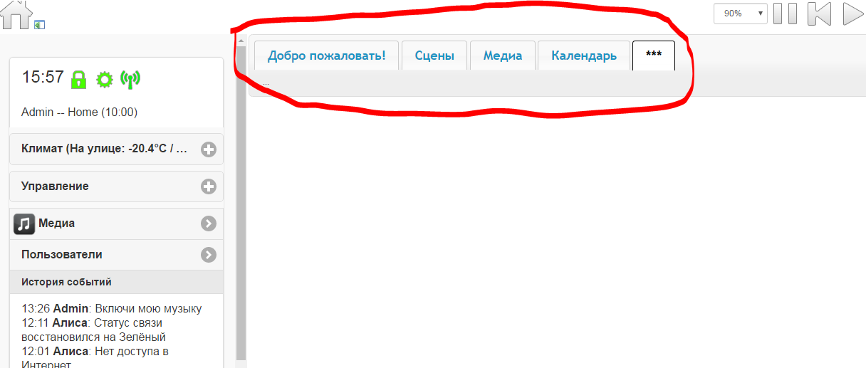

Здравствуй Евгений, и снова ты меня выручаешь :) Спасибо тебе! Сделал как ты написал и вкладка появилась, но карта на ней не отображается.

Сделал страницу как написано у eygen - заработало. Спасибо.

А что то вообще отображается на этой странице?

Нет, не отображается, так же как и вкладка "Медиа".
