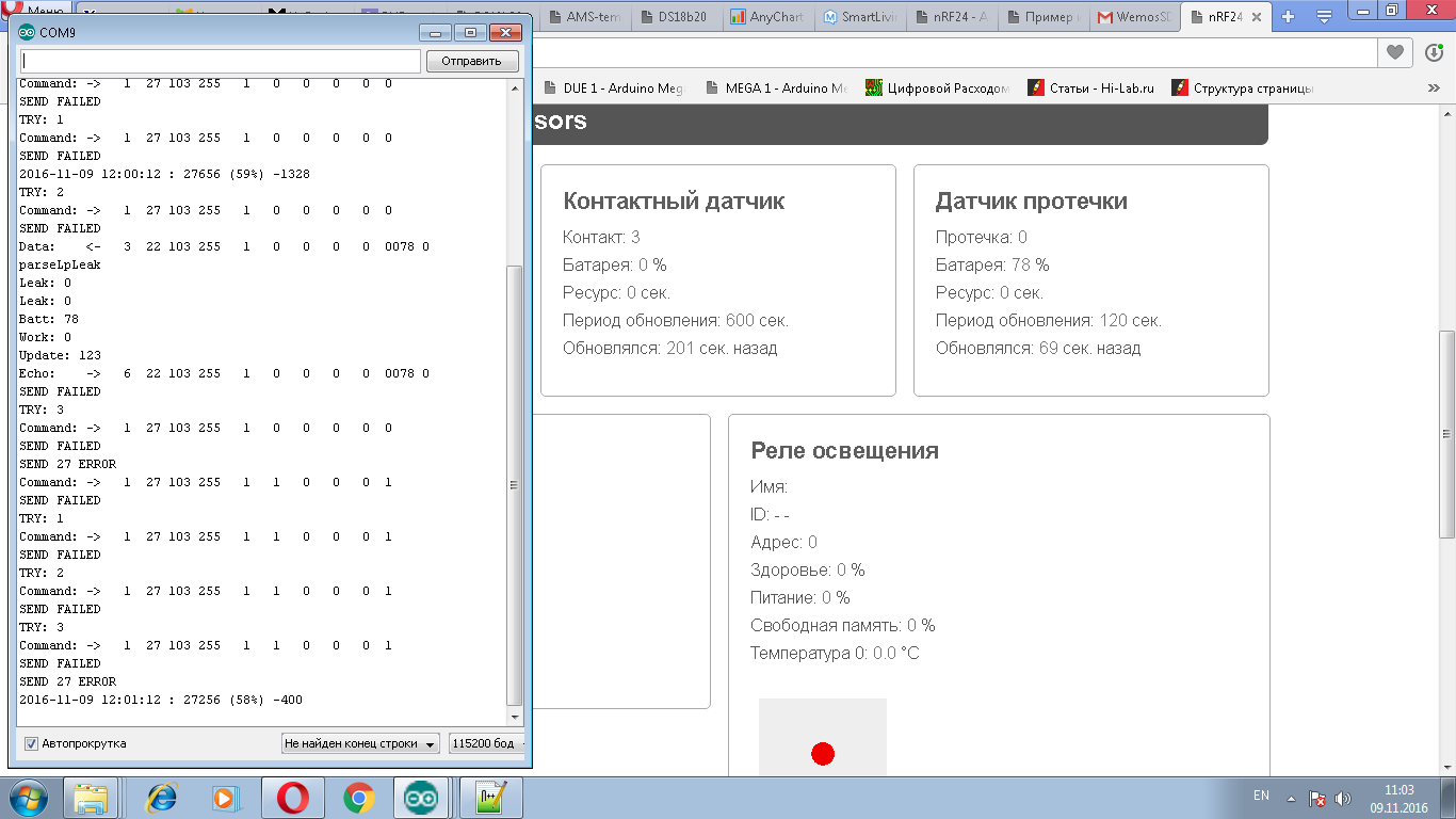

Сообщение serghei »
Все каки удалось мне победить совместную работу SD карты и NRF24 !!!!!!!! Правда заработало на платформе We-Mos D1 mini. I2C протокол еще не подключал , но зависаний не наблюдаю. Осталось разобраться с далласами , и уже можно говорить о серьёзной машине. До вечера потестирую . И никаких конденсаторов и на стандартных ардуиновских проводах. 3.3 вольта с платы We-mos ( очень похоже на подделку, но качественно сделанную).
Это все таки работает!!!!!
