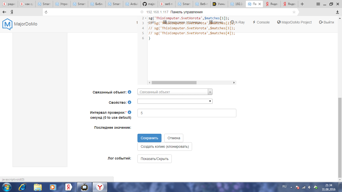

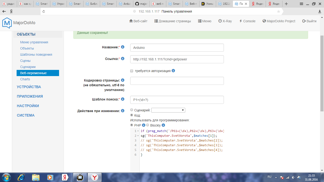

Я и прошу ткнуть носом или как еще. Каким образом смотреть состояние входа если ардуина в ответ на запрос отсылает пакет с перечислением разных данных. вот от туда и надо выдернуть скажем P=1, а для другой кнопки P=2 или нfример температура T=12. Я прошу конкретно помочь. Привести кусочек кода который енто все разбирает или где это прописано достаточно понятно. Так как я в PHP не селен. Поэтому готовые решения сложновато разобрать. Я сделал примерно как описано тут http://majordomo.smartliving.ru/Main/DevIpPower9223 но в веб переменных как там указано мне приходится внизу указывать конкретно объект и что будем менять (status). А как работать с несколькими переменными если я делаю как там то нет привязки к кнопке.

Столкнулся еще вот с какой проблемой: в разделе веб переменные настроил отправку запроса и обработку ответа, данные почему то в свойство объекта не передаются, может че не так настроил но проблема вот в чем: я поставил отправку запроса каждые 10 секунд на нужный адрес, то есть на ардуину все работало запрос уходил и вдруг все встало. запрос перестал уходить на ардуину. Это точно т.к. все что приходит по сети мне ардуина выкидывает в последовательный порт и я все данные вижу в обычном терменале это просто для теста. счас только приходит простой запрос при включении скажем кнопки. А вот с веб переменных перестал приходить.
