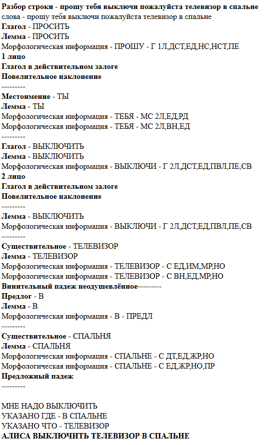

Это конечно не работает в рамках всех возможных фраз но приказы и задания будут проходить с меньшим количеством ошибок.
здесь можно поиграть с разбором
$string= "прошу тебя выключи пожалуйста телевизор в спальне";

так вот что если мы вместе выделим основные правила формирования команд и оформим в скрипт разбора.
ну а для начала оформить то что есть в нормальный код

Разбор строки - прошу тебя радио канал переключи в магнитоле
МНЕ НАДО ПЕРЕКЛЮЧИТЬ
УКАЗАНО ГДЕ - В
Array
[0] => РАДИО
Array
[0] => РАДИО
[1] => МАГНИТОЛЕ
УКАЗАНО ЧТО -
Array
[0] => РАДИО
[1] => КАНАЛ
АЛИСА ПЕРЕКЛЮЧИТЬ КАНАЛ В МАГНИТОЛЕ
