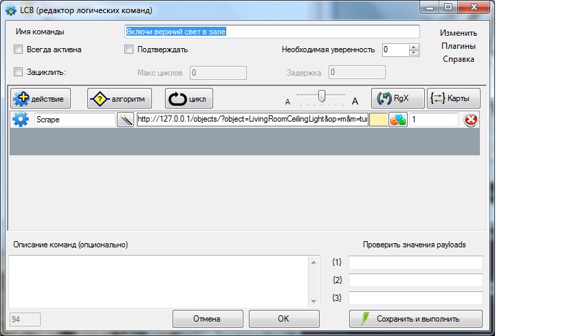

TbIKBA писал(а):Для интеграции с MD при добавлении действия я использовал функцию Scrape, она выполняет HTTP запрос. Соответственно, в первое поле пишем Scrape, во второе ссылку на нужный метод/сценарий.
Можно пример скрин с правильным указанием?
TbIKBA
Сообщения: 21
Зарегистрирован: Пн фев 29, 2016 10:21 pm
Re: Простое оффлайн распознавание голоса на Windows
Сообщение TbIKBA »
Amarok писал(а):Можно пример скрин с правильным указанием?
В правом поле ссылка на метод, включающий свет.
И, кстати, забыл написать! Для режима standby (ждать слово) можно задавать любое слово, соответственно, сохраняется ощущение, что мы продолжаем работать с Алисой
