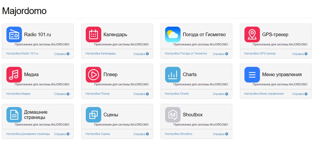

В системе добавилось новое представление -- Приложения. Для пользователя оно доступно по ссылке /apps.html
Приложения -- это тот же модуль, но имеющий пользовательское представление, а не только функционал, настраиваемый в панели управления.
Как выглядит страница со списком приложений для пользователя:

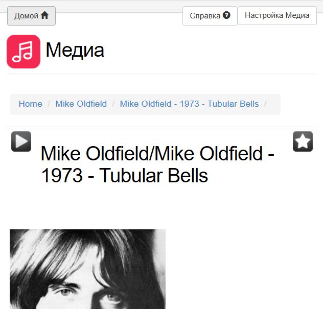

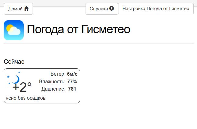

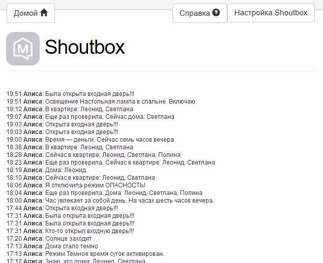

Типовое представление отдельного приложения:
(название приложения, кнопки с иконками -- эта часть создаётся системой, её разработчику создавать не надо)
