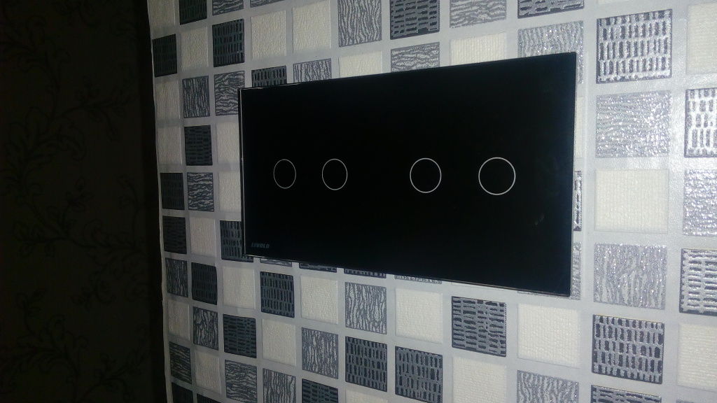

Как собственно найти его в тёмной комнате если не привык

голубые светодиоды уже в пути с китая и будут припаяны к питанию TTP223 любо к ноге ESP чтобы отключать днемkatafey писал(а):Как собственно найти его в тёмной комнате если не привык

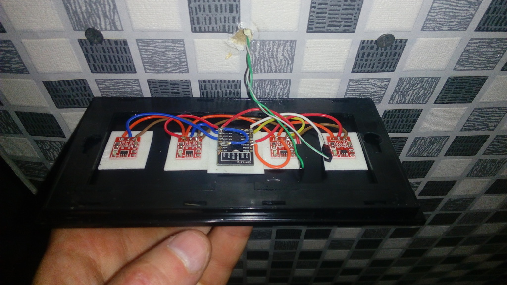

Вот ещё один выключатель стоимость комплектующих с лицензией wifi-iot 800 руб.
- IMG_20161022_214421.jpg (225.11 КБ) 3967 просмотров

Китайцы активно подхватили спрос на различные плюшечки к умному дому, различные фирмы делают сенсорные и беспроводные выключатели, мне пригляделся выключатель фирмы Livolo. Выключатель на 4 кнопки стоит на Алиэкспрессе около 1600 рублей. Мы будем делать бюджетный выключатель на основе стеклянной панели выключателя Livolo, кроме выключателей Livolo продает и панели к своим выключателям, что предусмотрительно ведь она стеклянная и её можно разбить. У других производителей отсутствуют в продаже панели.
Стоимость панели размером 151x80 мм Vl-c7-c2 / C2-12 393 рубля Мы будем делать сенсорный выключатель на основе модуля ESP8266 стоимостью 120 рублей с прошивкой wifi-iot версии Pro - 100 руб.
В качестве сенсоров используем 4 готовых модуля TTP223, я брал 50 модулей вышло меньше 20 рублей за модуль, если брать поштучно, то 25 рублей за модуль.
На ещё необходимблок питания 220-5в 70 руб.+ lm1117 3.3v 5 руб.+ конденсатор 470мкФ 10В - 5 руб.
Данные блоки питания хороши тем, что есть место для lm1117 и вывод для 3.3 вольт, между выводом и 3.3В надо впаять конденсатор
блок питания я разместил в ближайшей розетке, два провода из витой пары длинной 1,5 метра (20 рублей) спрятались под обои.
Итого расходы в 800 рублей.
Справедливости ради необходимо отметить, что это не выключатель а пульт, чтобы он соответствовал выключателю Livolo необходимо добавить реле и если добавить к нему реле, модуль из 4-х твердотельных реле стоит 280 рублей, то цена будет 1020 рублей.
У меня же данные выключатели в системе умного дома под управлением МД
- IMG_20161022_214350.jpg (199.46 КБ) 3964 просмотра
