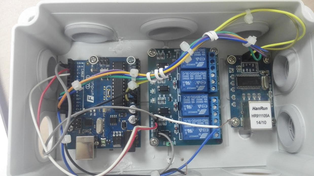

Во всех скетчах используют wifi модуль, а у меня HR911105A вот на этом я и запинаюсь всегда
Что делает процедура PubSubClient?
Вот таким устройством я управляю через web но уж очень охото прикрутить его к majorDom

trojan_prk писал(а):Парни ну что ни у кого нет опята работы в связке mqtt hr911105a
у Вас ethernet модуль ENC28J60, а hr911105a - это просто разъем
поиск "arduino+ENC28J60+mqtt" выдает массу материала для повторения в своей конструкции

А почему собственно MQTT? На Вашем железе (судя по картинке) очень гармонично приживется прошивка MEGA-D, и никаких брокеров не придется городить...

пух правильно заметил, у тебя ENC28J60 - а они глюкавые. все делают на w5100
MEGA-D, конечно вещь, но городить брокер - это вопрос одной короткой команды apt-get install mosquitto. и по mqtt может управлять любая собака, а вот надрачивать чудо-магические хттп запросы гораздо сложнее. имхо.

trojan_prk писал(а):Во всех скетчах используют wifi модуль, а у меня HR911105A вот на этом я и запинаюсь всегда
Можно вопросик по фотке? У вас на что прикручены все платки? Точнее куда эти саморезы вкручиваются? Там же явно не было мест прям с таким расположением)))
