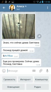

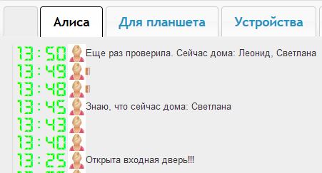

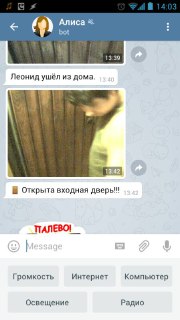

m-malva
Сообщения: 291
Откуда: Санкт-Петербург
Re: Emoji в коде
Сообщение m-malva »
Eraser писал(а):Мне удалось сделать так
//UTF-16 LE = 3C D8 11 DF
$off = json_decode('"'.'\ud83c\udf11'.'"');
Код брал здесь
$door = json_decode('"'.'\uD83D\uDEAA'.'"');
say ($door." Открыта входная дверь!!!",5);
улетают в телеграмм но не появляются в чате.
а если:
say ("&#x1f6aa Открыта входная дверь!!!",5);
то в чате все хорошо а в телеграмм - "&#x1f6aa Открыта входная дверь!!!"
