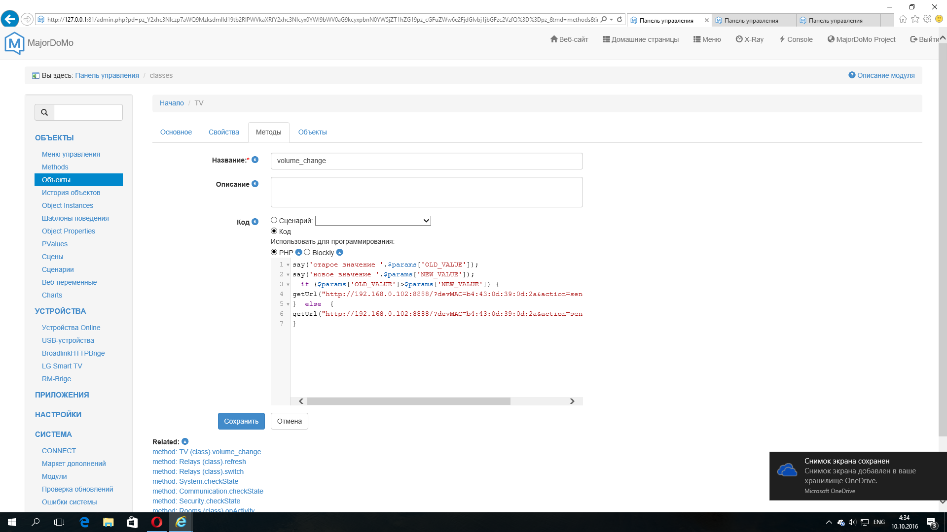

Куда еще подробнее?)) если работает хоть как то - правильно всё сделали...другой вопрос - почему не проходит сравенение...допишите в начало метода
say('старое значение '.$params['OLD_VALUE']);
say('новое значение '.'$params['NEW_VALUE']);

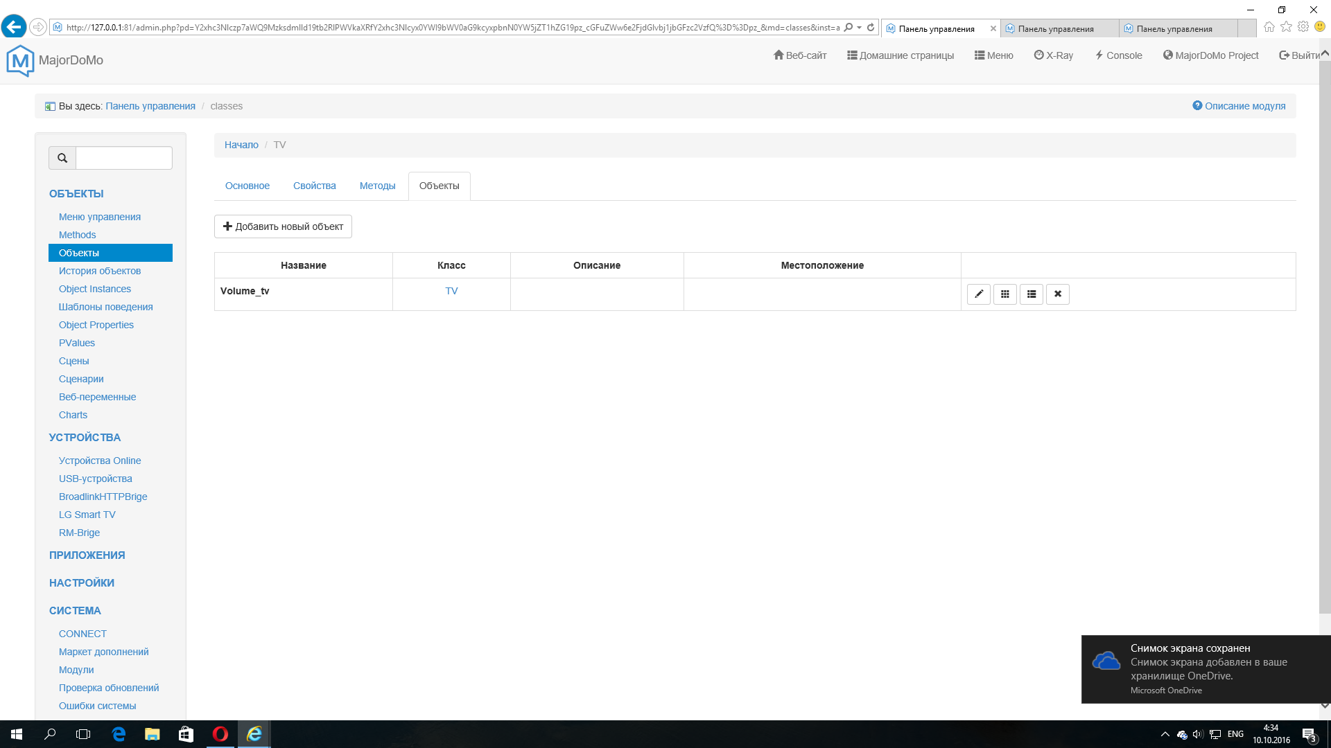

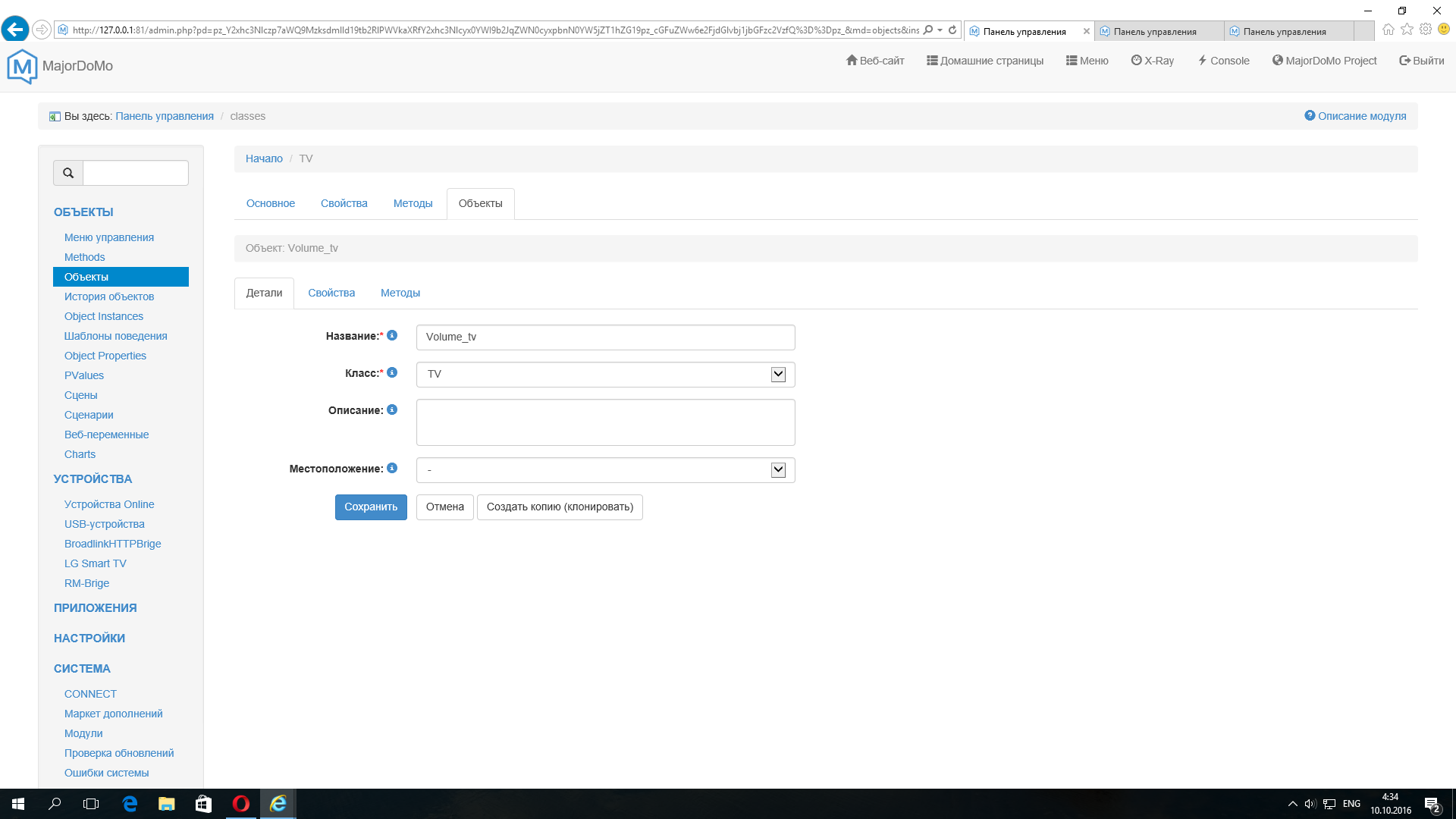

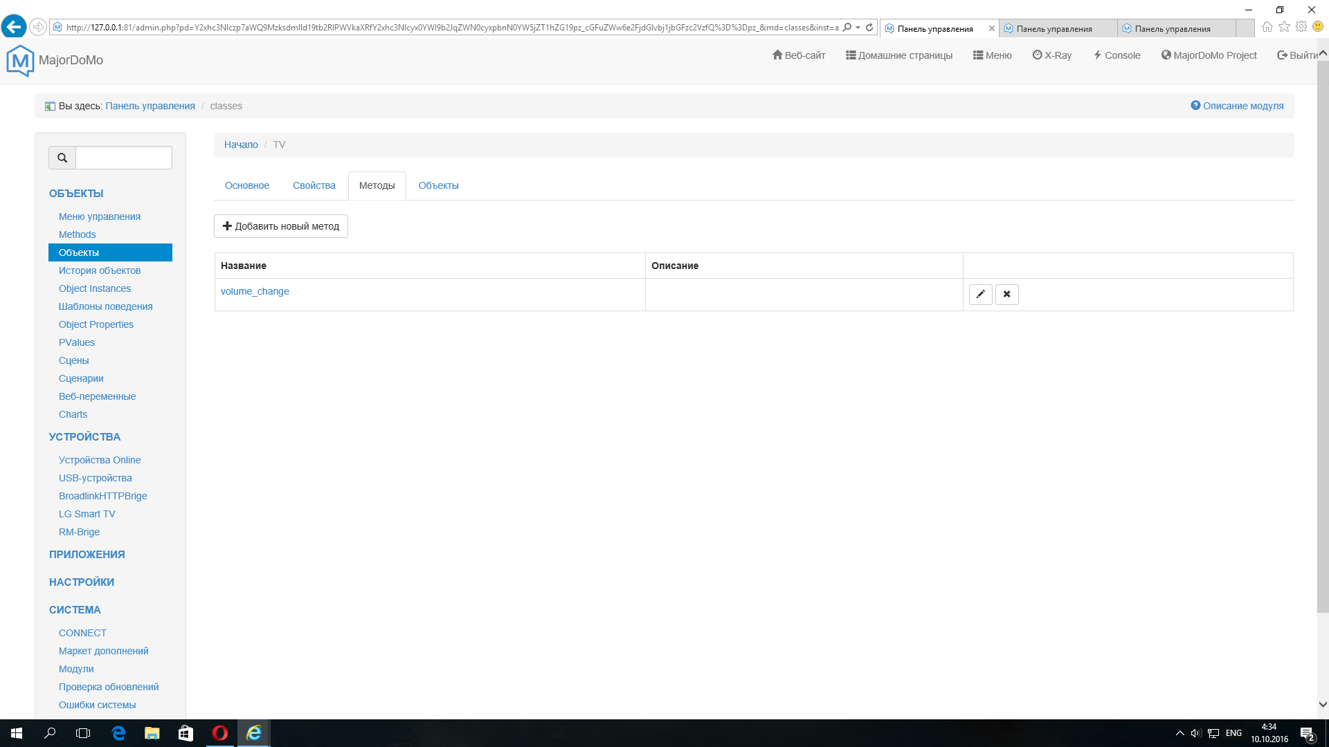

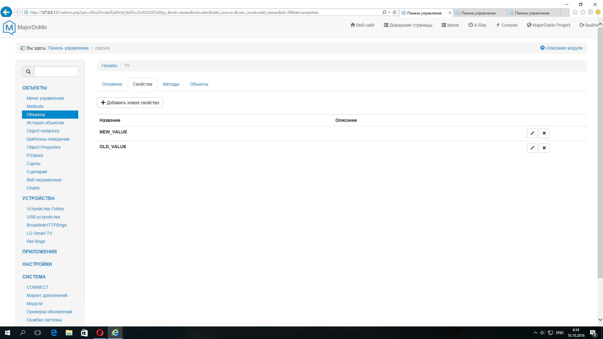

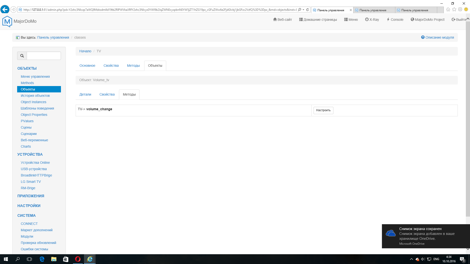

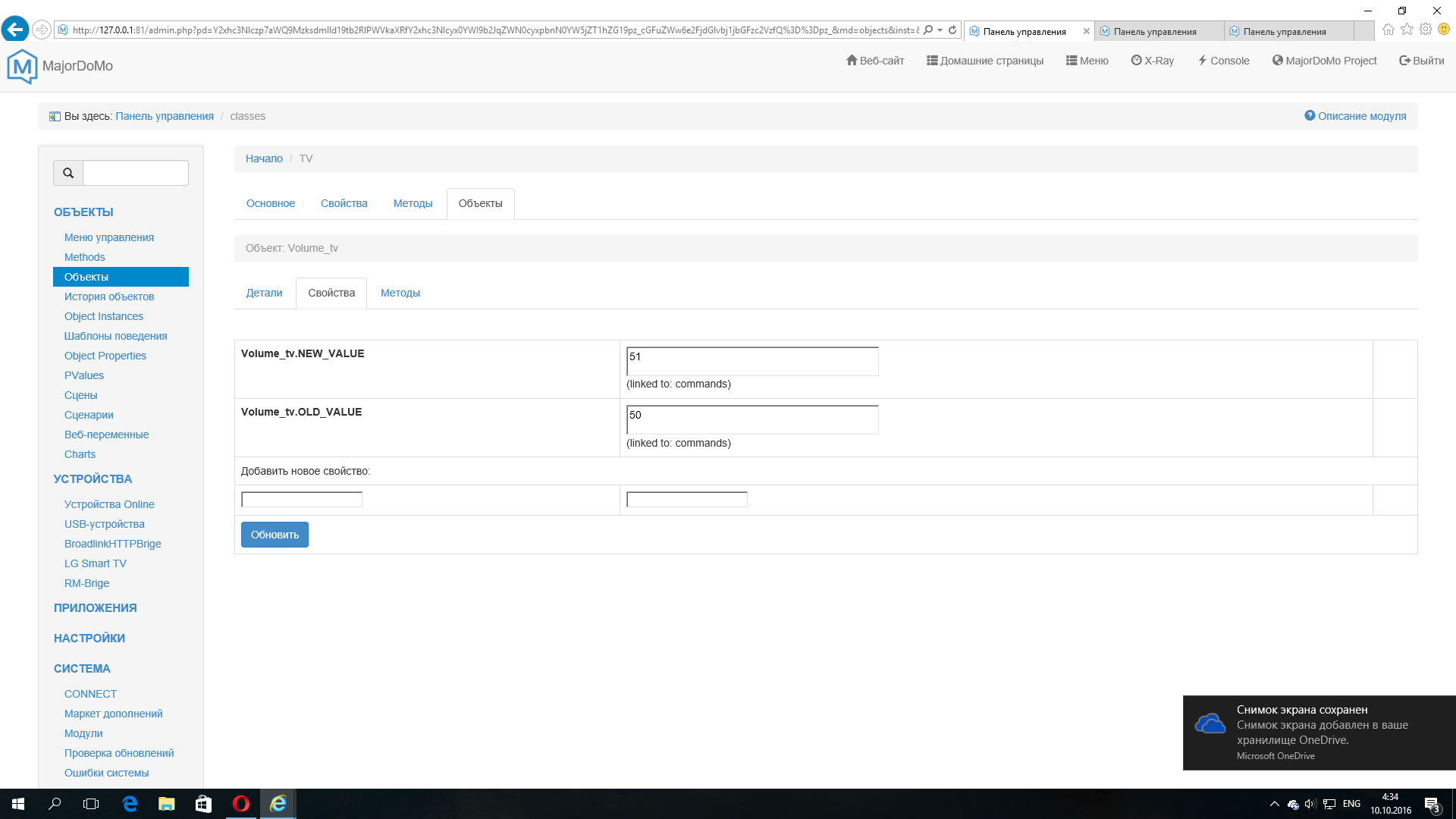

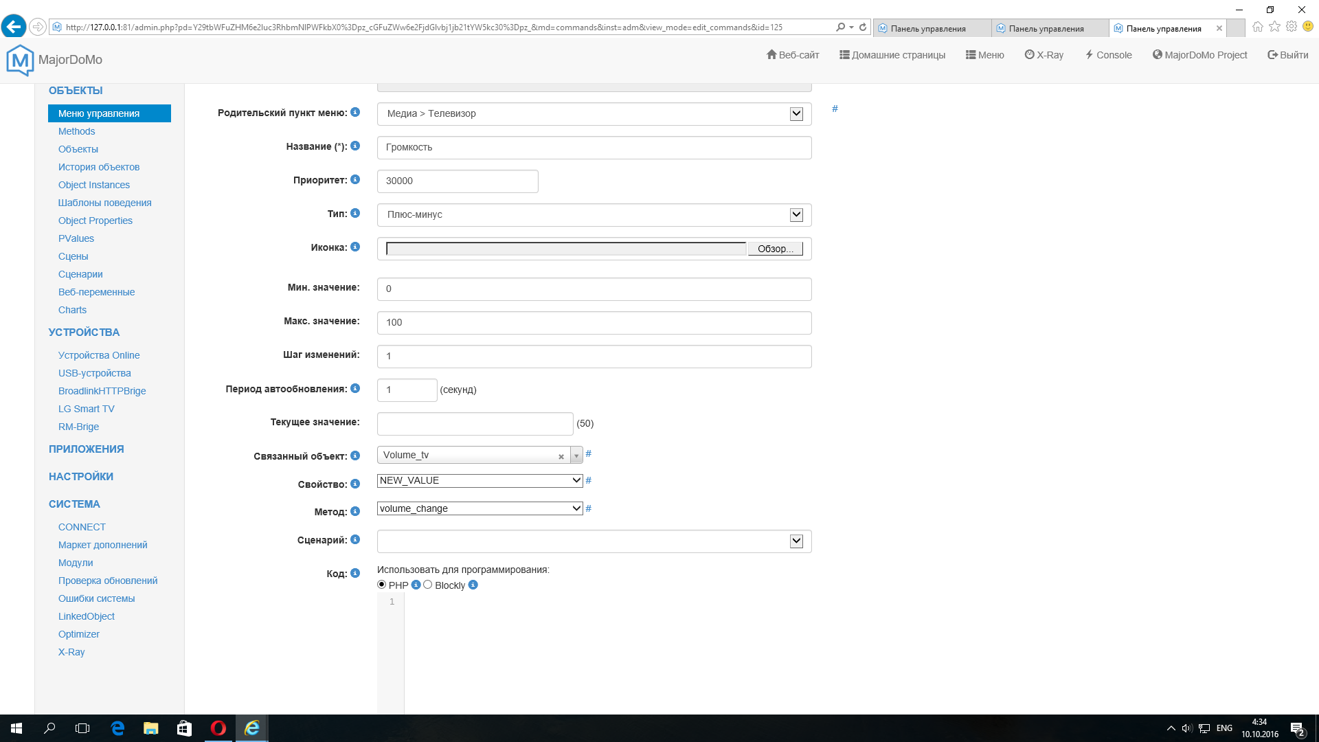

что зделал не так подскажите пожалуйста, он только убавляет

Re: Вопрос "+","-"
Охтыж...
Итак, 1ое.
Убираете свойства OLD_VALUE и NEW_VALUE. Создаете свойство, к примеру, volume.
2) При создании свойства выбираете - выполнить метод при изменении - volume_change
3) В элементе +- выбираете свойство - volume. Метод оставляете пустым (он автоматически запуститься должен при изменении свойства.
4) Код в методе оставляете без изменения.
5) Перезагружаетесь (для верности), хотя можно и без этого пункта попробовать.
