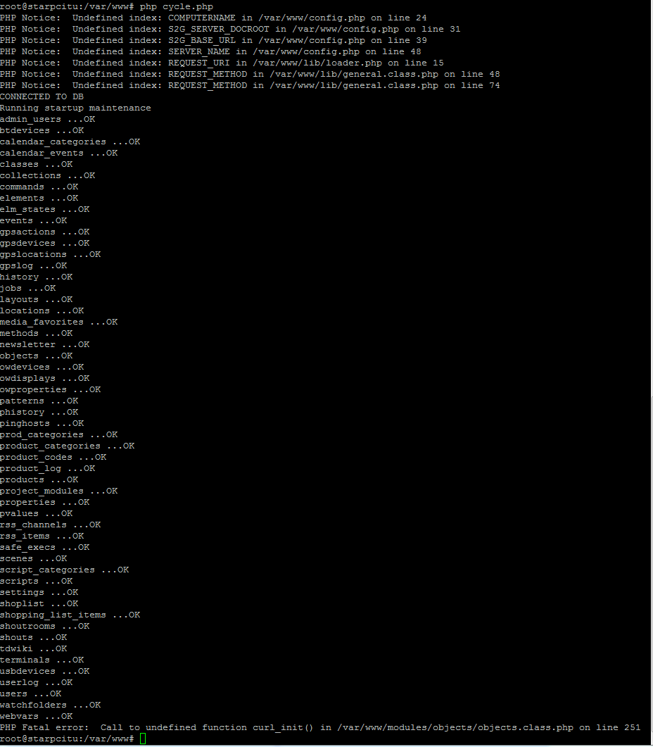

Re: Проблема с cycle.php
Сообщение jonyzs »
Не всё так хорошо в датском королевстве,вот что из командной строки показало,поискал получаетса что здесь что ?
oshibka zdesj.PNG (53.77 КБ) 7869 просмотров
Сообщение anemcov »
apt-get install curl libcurl3 libcurl3-dev php5-curl
Сообщение jonyzs »
Незнаю что-или установка с поста по выше или заного скачал последнюю версию с гитху но мега328 заработала,будем продвигатса дальше,хочу сейчас некоторые входы определить как веб переменные-опять будут вопросы :D
