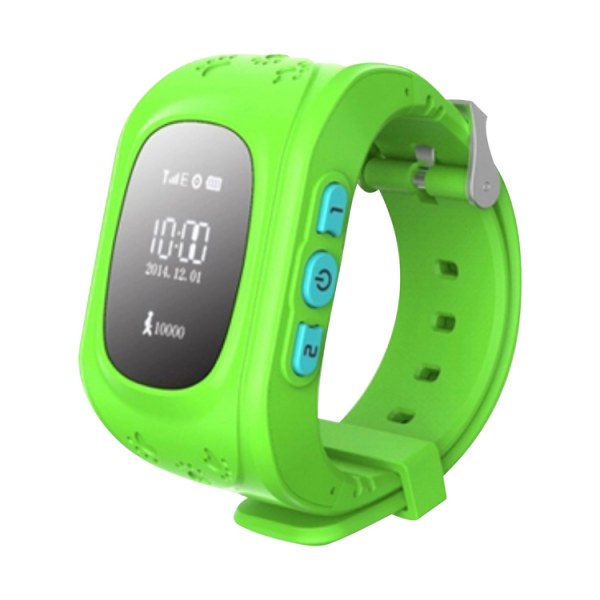

Господа...может у кого есть такой девайсик?
ФотоSPOILER_SHOW
Детские часы со встроенным GPS трэкером...
Интересует - в каком виде и куда летят с них данные, и поддаётся ли это всё настройке?
Ну и закономерный вопрос - подключал ли кто к МД, если имеются в наличии?

тоже у ребенка такие....хотелось бы конечно расковырять)
Re: Модуль GPS-трекер
Vit писал(а):тоже у ребенка такие....хотелось бы конечно расковырять)
Отлично...действующий экземпляр есть))) как оно настраивается? Там можно как-то сервак в ручную указать или еще что-то? Если можно - фото/скан инструкции...я не смог найти с подробным описанием.

Нельзя ничего там сделать...
все через приложение управляется....андройд, ios
