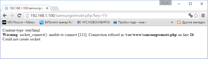

Добрый день.
до 55000 порта не достучаться.
вот ответ:
вот ответ:
- Безымянный.png (32.98 КБ) 12673 просмотра

насколько я понял самсунг с 2014г. изменить протокол и схему авторизации.. данный скрипт не может работать.
Re: Samsung Smart TV
Уважаемые господа форумчане, подскажите тема по самсунгу умерла?
А так хочется подключить свой телек
Из материалов выше ничего не заработало модель телека UE40H5500
- nick7zmail
- Сообщения: 7573
Мне свой UE40H6203AK так и не удалось завести. Железо у них похожее. Управляю по ик через broadlink RM. Я че ток не делал, и порты менял, и файлы разные пробовал из данной темы. Прикол в том, что к нему не каждое приложение из плэй-маркета конектится. Мне удалось подключить только одно, но я не помню какое, и не помню как...повторно найти не получилось. Может у нас протокол другой, или способ авторизации в этой серии, или что, я хз.Michael писал(а):Уважаемые господа форумчане, подскажите тема по самсунгу умерла?
Если получится подключить - обязательно поделитесь как. Для начала попробуйте поиграться с портами. Вместо 55000, предложенного в 1м посте - 7676, 52235 и ещё какой то я находил на забугорных форумах.
Основная задача - сделать так, чтобы телик выдал запрос - типа кто-то пытается подключится. У меня, как я и говорил, не получилось.
Услуги в профиле коннект
nick7zmail писал(а):Michael писал(а): Если получится подключить - обязательно поделитесь как. Для начала попробуйте поиграться с портами. Вместо 55000, предложенного в 1м посте - 7676, 52235 и ещё какой то я находил на забугорных форумах.
И мне так и не удалось, хотя с подобными бубнами плясал
Даже свечку на комп ставил
Может эта ссылка оживит тему?
http://luck.moy.su/forum/8-41-1
Там прога, которая по зваверениям автора, беспроблемно позволяет управлять несколькими разными сериями тв самсунг по сети с компа. Может это натолкнет наших гениев на какие-нибудь мысли для дальнейшего движения в этом направлении?
- nick7zmail
- Сообщения: 7573
У меня винда сругнулась на то что там тип вирус...еще не разу такого от винды не видел))Maxipro писал(а):Может эта ссылка оживит тему?
Дык той проге в обед 100 лет. Она с Е-серией максимум и работает (может с F). С ними скрипт из топика и так работает.
