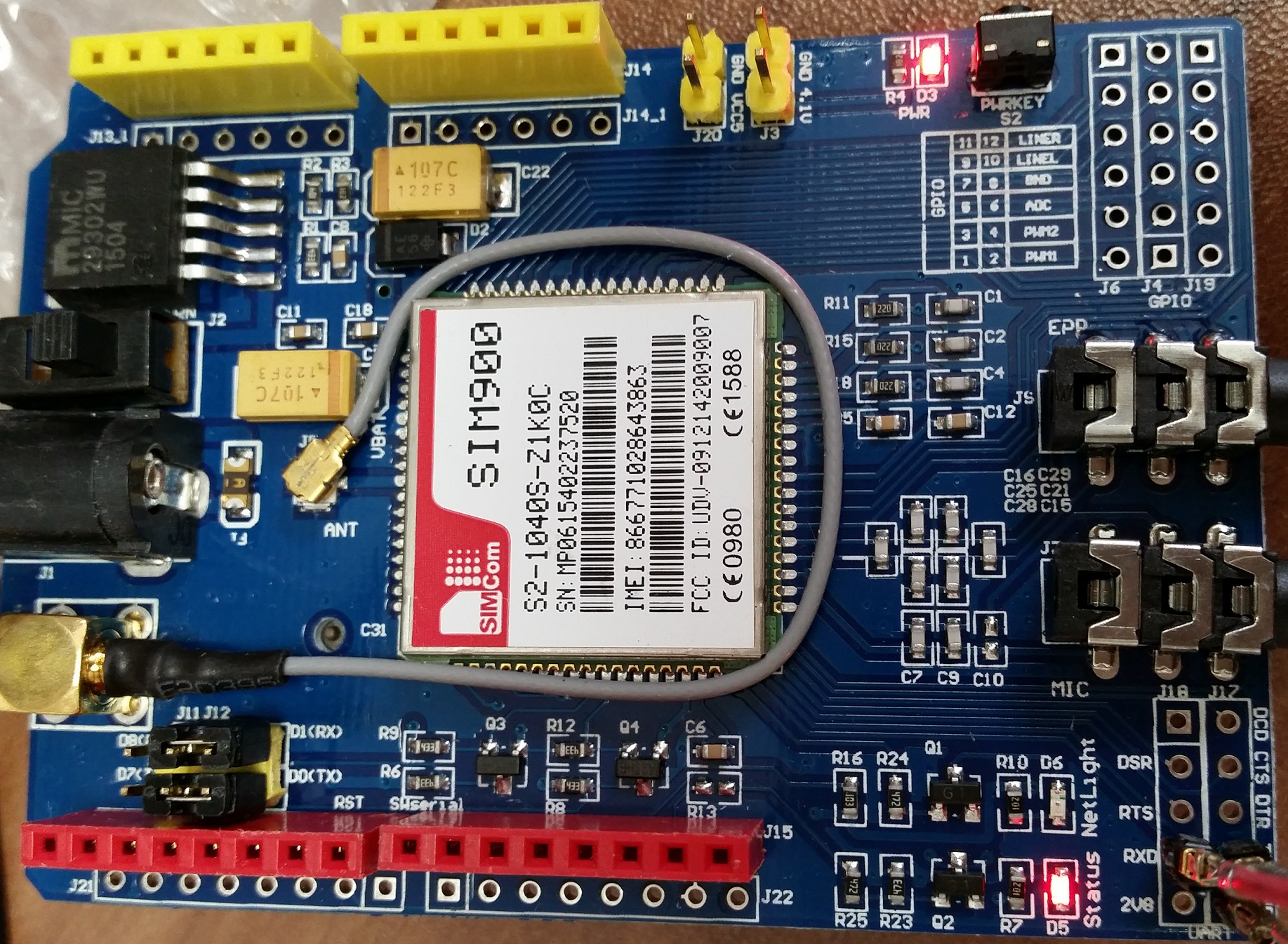

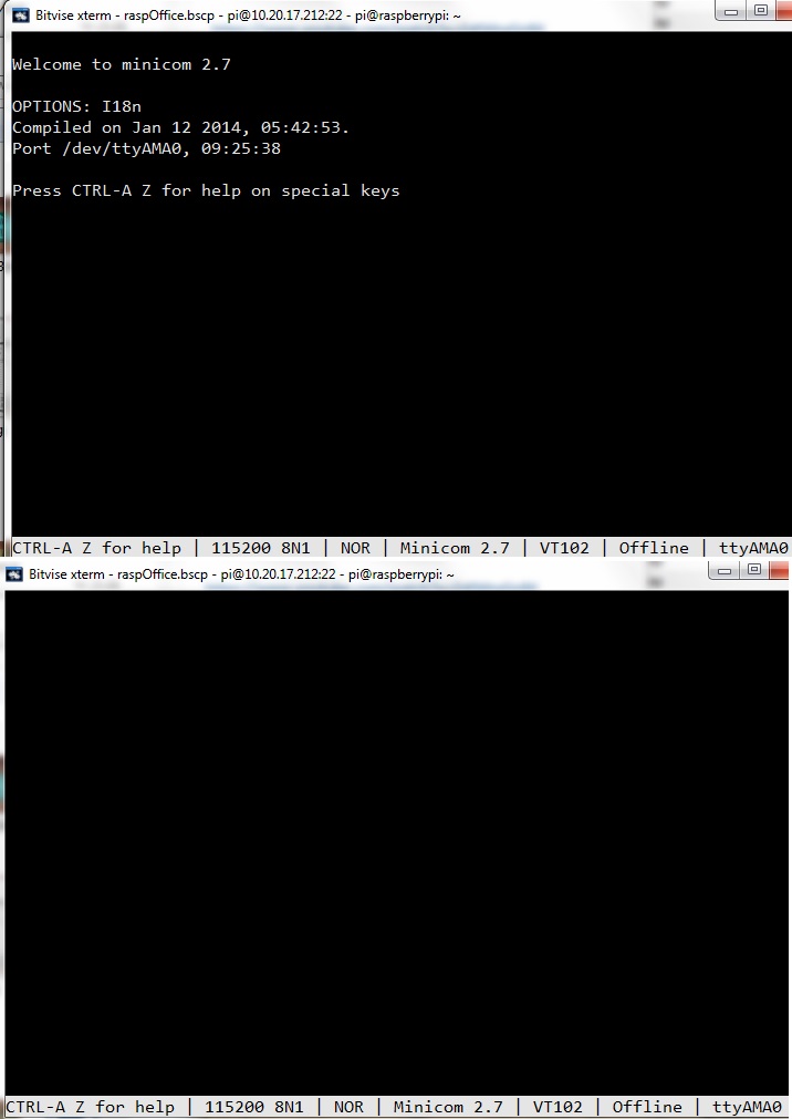

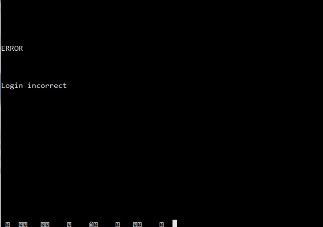

Прикупил себе GSM модуль на базе SIM900 (вот такой https://ru.aliexpress.com/item/Free-shi ... 90461.html ), не могу наладить связь на Raspbian с этим модулем, вроде какие-то подвижки есть, но они очень неоднозначны. Изучая результаты в поиске гугла и яндекса наткнулся на несколько статей, но там то модуль немного другой, то такой модуль к ардуино прикручивают либо и вовсе к ПК на винде через адаптер USBtoRS282. Модуль работает: при звонке когда он включен идут гудки на нем диод мигает, смс на него отправляются и доставляются (отчеты о доставке приходят). Собственно несколько скриншотов прикладываю, может не те входы задействую, может не теми прогами на raspbian пользуюсь. Вобщем буду рад любой информации по этой теме. Пользуюсь командой sudo minicom -b 115200 -o -D /dev/ttyAMA0 , а уже там пытаюсь вводить АТ команды, на которые модуль вроде бы реагирует, но просто начинает метаться курсор или страницы листаются (см. скрин).

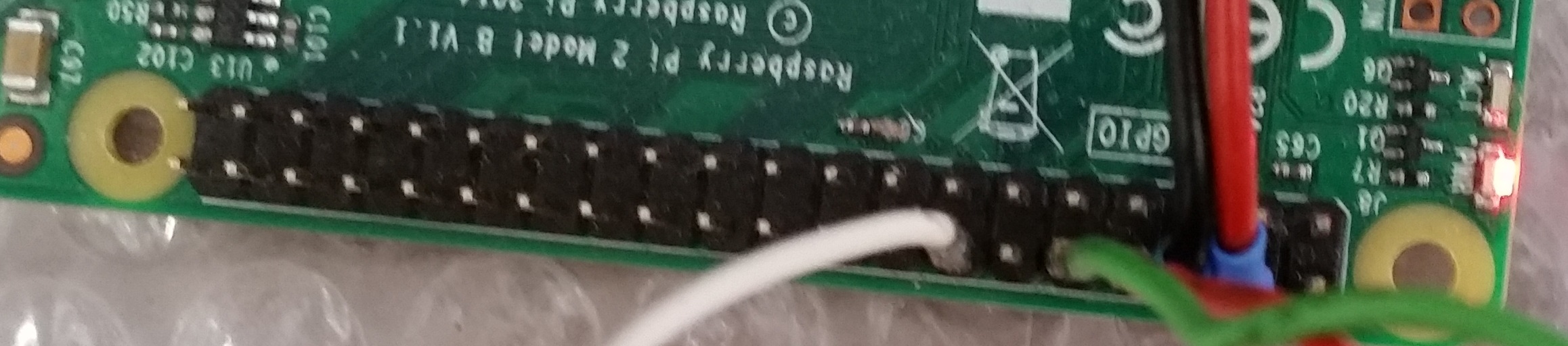

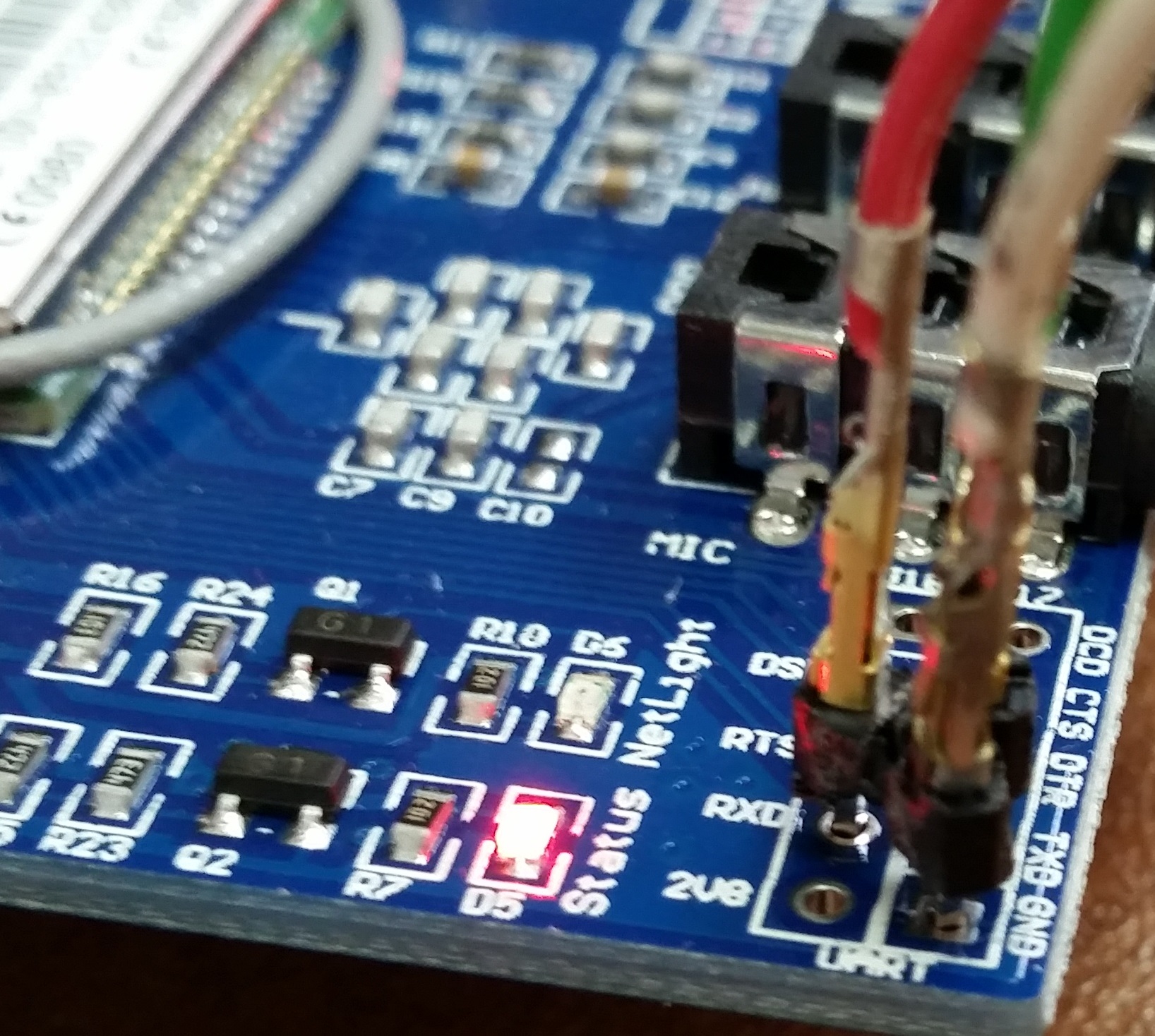

Пока не приехал USBtoUART адаптер, подключал напрямую к разъему GPIO 14, 15 на raspberry - соответственно TX => RX и RX => TX , питалово к GSM модулю отдельное 5V 2A. Потому выводить скорей это нужно:AndrewS писал(а): там не /dev/ttyAMA0

еще попробуйте
sudo minicom -D /dev/ttyAMA0 -b 9600
AT
должен прислать OK
miniterm.py -p /dev/ttyAMA -b 9600
AT
должен прислать OK

Да и 5В многова то походу. У него кажется 4.2 потолок. Или там стабилизатор стоит?

В скрине прикладываю что получаетсяAndrewS писал(а): [/code]
еще попробуйтеКод: Выделить всё
miniterm.py -p /dev/ttyAMA -b 9600 AT должен прислать OK

вроде по документации 5В, написано на плате даже 5В GNDRoman_H писал(а):Да и 5В многова то походу. У него кажется 4.2 потолок.
