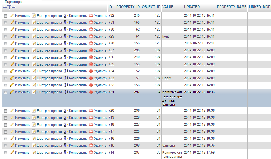

Ничего не пойму, полез в pvalues и вижу такую картину.
Ощущение, что все создаваемые свойства не имеют своего имени в базе (property name).
Как так?
Re: SQL
Это поле необязательно должно быть заполненным сразу, т.к. используется только для быстрого доступа к значениям. Система сама его заполнинит по мере использования.

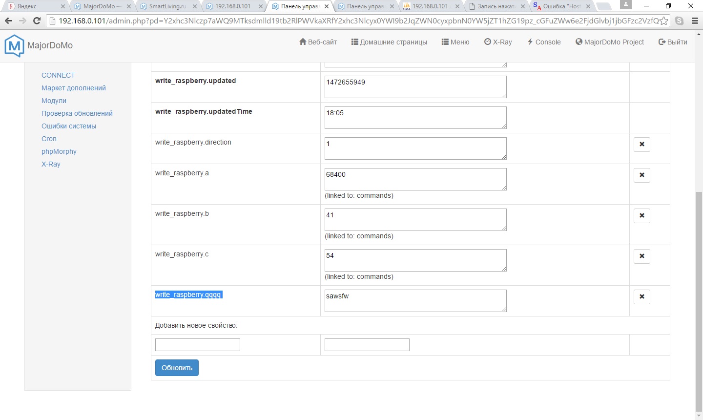

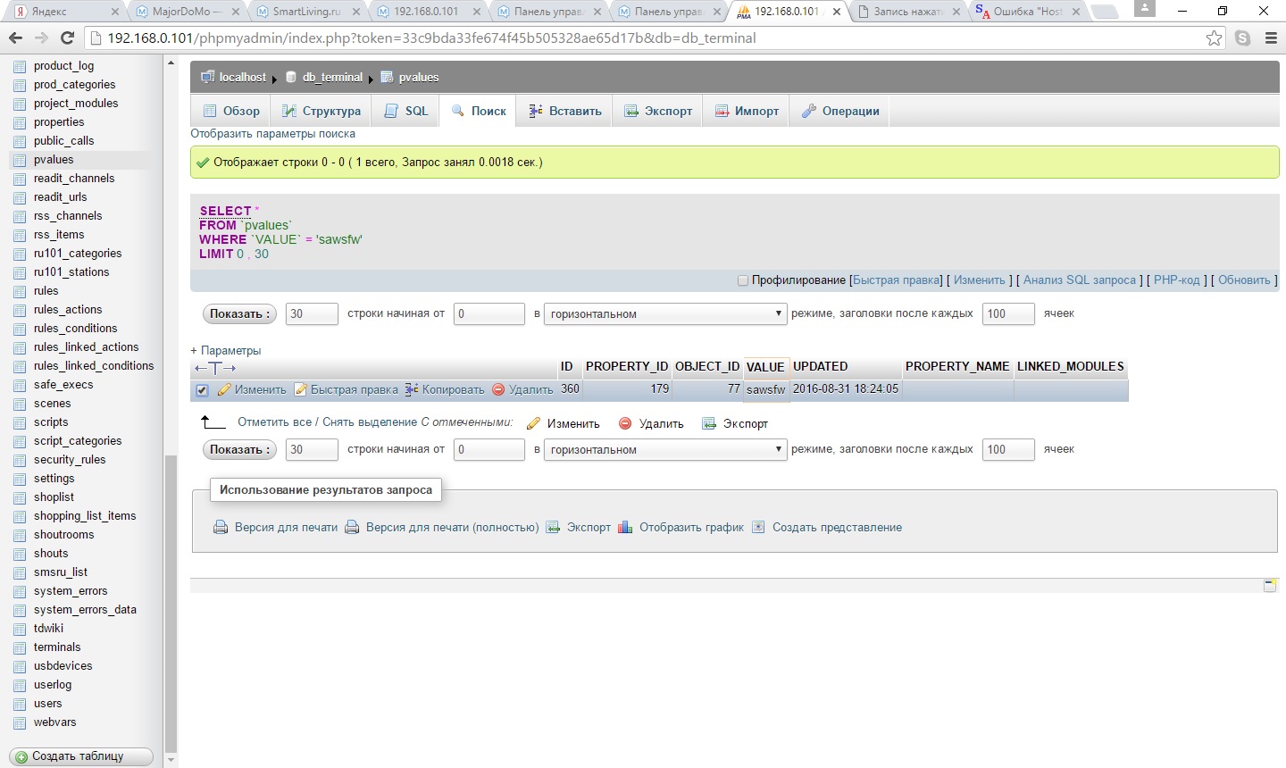

Добрый день. Столкнулся с проблемой похожей как у автора первого сообщения.
Т.е. если я добавляю новое свойство объекта, то оно добавляется в БД без PROPERTY_NAME, хотя раньше такого не было.
Получается что не удобно делать выборку из БД.
Подскажите кто сталкивался с подобной проблемой
