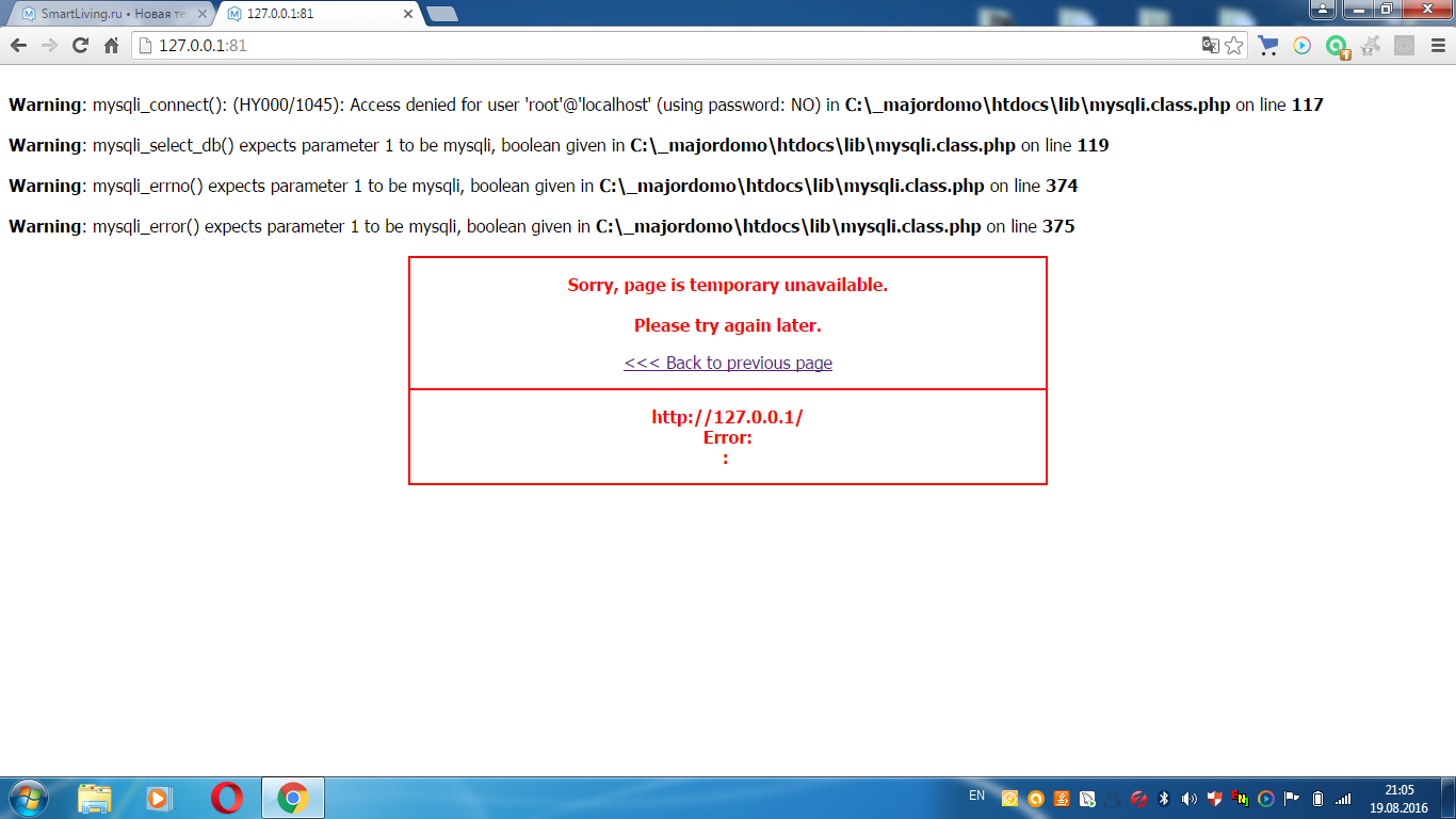

ошибка после установки прог

помогите дорогие друзья

Нужно править config.php, как написано в любом описании установки - как минимум задать пароль для подключения к mysql:
Define('DB_PASSWORD', 'пароль');
