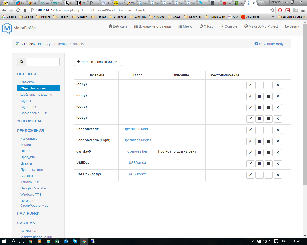

Коллеги, я новичек в этой системе, но упорно стараюсь ее изучить.
Поставил MajorDoMo недели три назад на Windows XP. Полет был нормальный, настроил GPS трекер, создал точки на каре и для них сценарии. Все шло отлично. Но в один прекрасный момент непонятно почему система дала сбой, в CMS пропали некоторые разделы, пропали куда-то условия pinghosts.... и потом вовсе лег MajorDoMo :(((
Снес MajorDoMo и переустановил заново, но после установки чистой системы тоже не все гладко получилось...
Появились в CMS дополнительные пункты меню видно ниже на скриншотах.

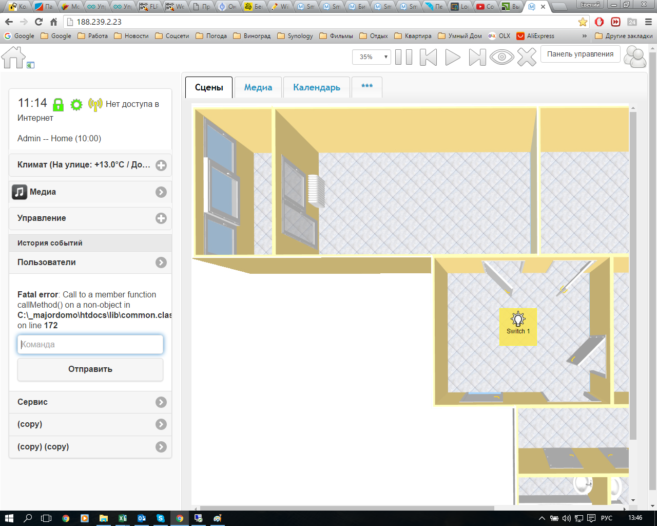

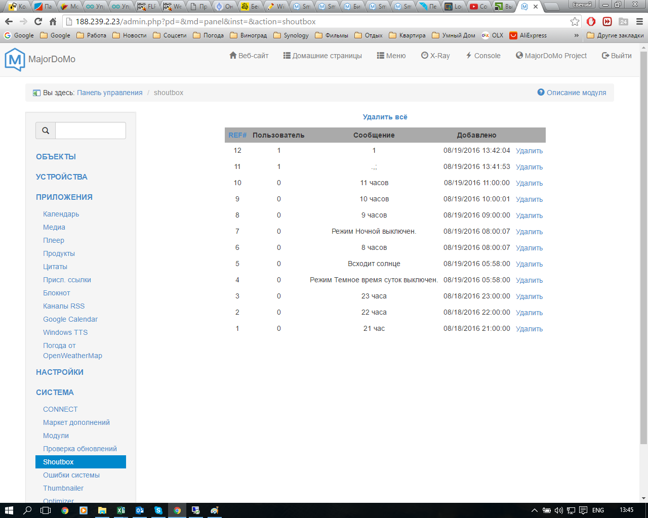

Алиса время проговаривала каждый час, а сегодня после 11:00 вовсе перестала говорить.
При отправке команды Алисе тоже выдает ошибки, скрин ниже.
Кнопки включения света в сценах тоже работать перестали.
В чем проблема, что работает не так, кто может подсказать?

Один в один, мой случай http://majordomo.smartliving.ru/forum/v ... php?t=2844. Не помогали, не перестановки, не смена операционной системы (пробывал debian и ubuntu). Вопрос решился сменой пароля для входа в систему на более надёжный). Мдм тоже доступна по внешнему ip. А у Вас я смотрю, пароля нет вовсе
Сейчас уже несколько месяцев, такой проблемы нет.

Нужно в файле config.php раскоментировать вот эти строчки
Define('HOME_NETWORK', '192.168.1.*'); // Указать Вашу подсеть, что бы из домашней сети был вход без пароля
Define('EXT_ACCESS_USERNAME', 'Ваш логин'); // access details for external network (internet)
Define('EXT_ACCESS_PASSWORD', 'Ваш пароль');
