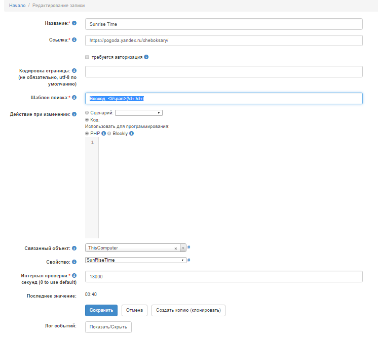

Подскажите пожалуйста, а что и где надо прописать чтобы МД говорил о заходе солнца и показывал на домашней странице погоду с этого модуля?
Насколько я понял сейчас МД берет данные с какого-то Белорусского сайта.

Re: Модуль - Погода от OpenWeatherMap
Панель управления->Объекты->Веб-переменные->Sunrise Time->редактироватьfgor писал(а):Подскажите пожалуйста, а что и где надо прописать чтобы МД говорил о заходе солнца и показывал на домашней странице погоду с этого модуля?
Меняете строку Ссылка:* на свой город из адресной строки браузера копированием, у меня например:
https://pogoda.yandex.ru/cheboksary/ Код: Выделить всё
Восход: <\/span>(\d+:\d+)SPOILERSPOILER_SHOW
Закат: <\/span>(\d+:\d+)Слабость - велика, а сила - ничтожна.
Взял Ваш пример и не работает, даже для Чебоксар, пишет в логе событий - incorrect value:AndrewS писал(а): Панель управления->Объекты->Веб-переменные->Sunrise Time->редактировать
Меняете строку Ссылка:* на свой город из адресной строки браузера копированием, у меня например:Далее, в строке Шаблон поиска:*Код: Выделить всё
https://pogoda.yandex.ru/cheboksary/Код: Выделить всё
Восход: <\/span>(\d+:\d+)Аналогично для заката:SPOILERSPOILER_SHOWКод: Выделить всё
а где стоит правило, по которому МД знает что нужно сказать - "Солнце заходит", это в каких-то таймерах?
