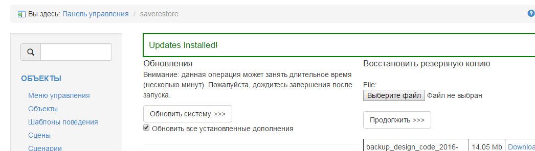

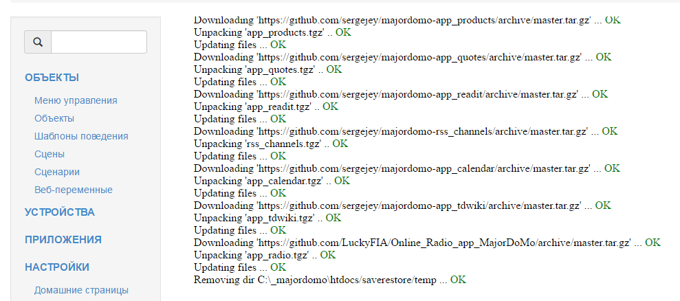

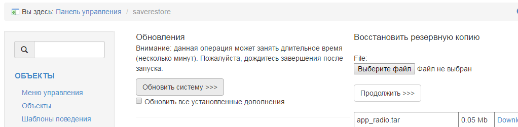

Re: Ещё немного обновлений
Если обновить систему из панели управления и при этом убрать галочку обновлять приложения
то обновление проходит нормально
а если поставить галочку то происходит следующее и заканчивается так..... почему так ????
при этом Алиса в чате все пишет но не произносит.

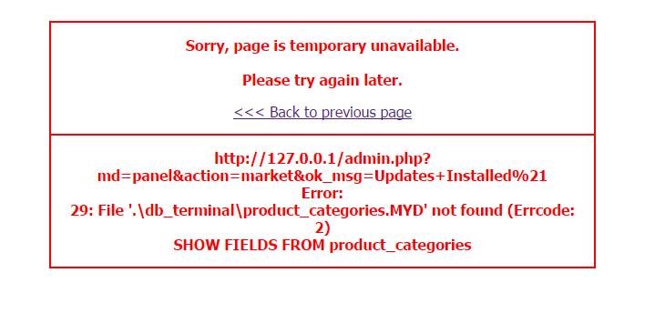

Разобрался, может кому и пригодится.
После обновления больше не запускался в браузере потому что в настройках терминала было
Хост (адрес):* localhost
после как изменил на
Хост (адрес):* 127.0.0.1
все запустилось, а обновление маркета не идет из-за приложения
Products (by Serge J.)
управление списком продуктов и списком покупок
как удалил его то все пошло ок.
Сейчас разбираюсь почему пропадает Алиса.
