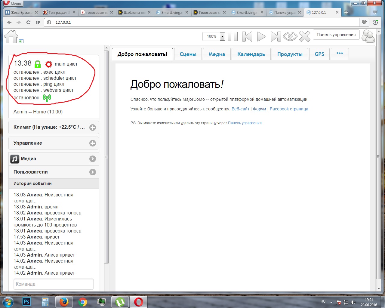

Здравствуйте. Алиса не говорит. только пишет в диалоге.Также на главной странице остановлены какието циклы. может из за этого не говорит. И что за циклы остановлены?
Re: Алиса не говорит
Скорее всего не говорит из-за этого. Чтобы был голос - должен работать минимум цикл exec. Разбирайтесь, почему циклы не стартуют (см. в панели управления дебаг, или логи вручную). MD в стандартной дериктории (C:\majordomo_) или меняли путь установки?
