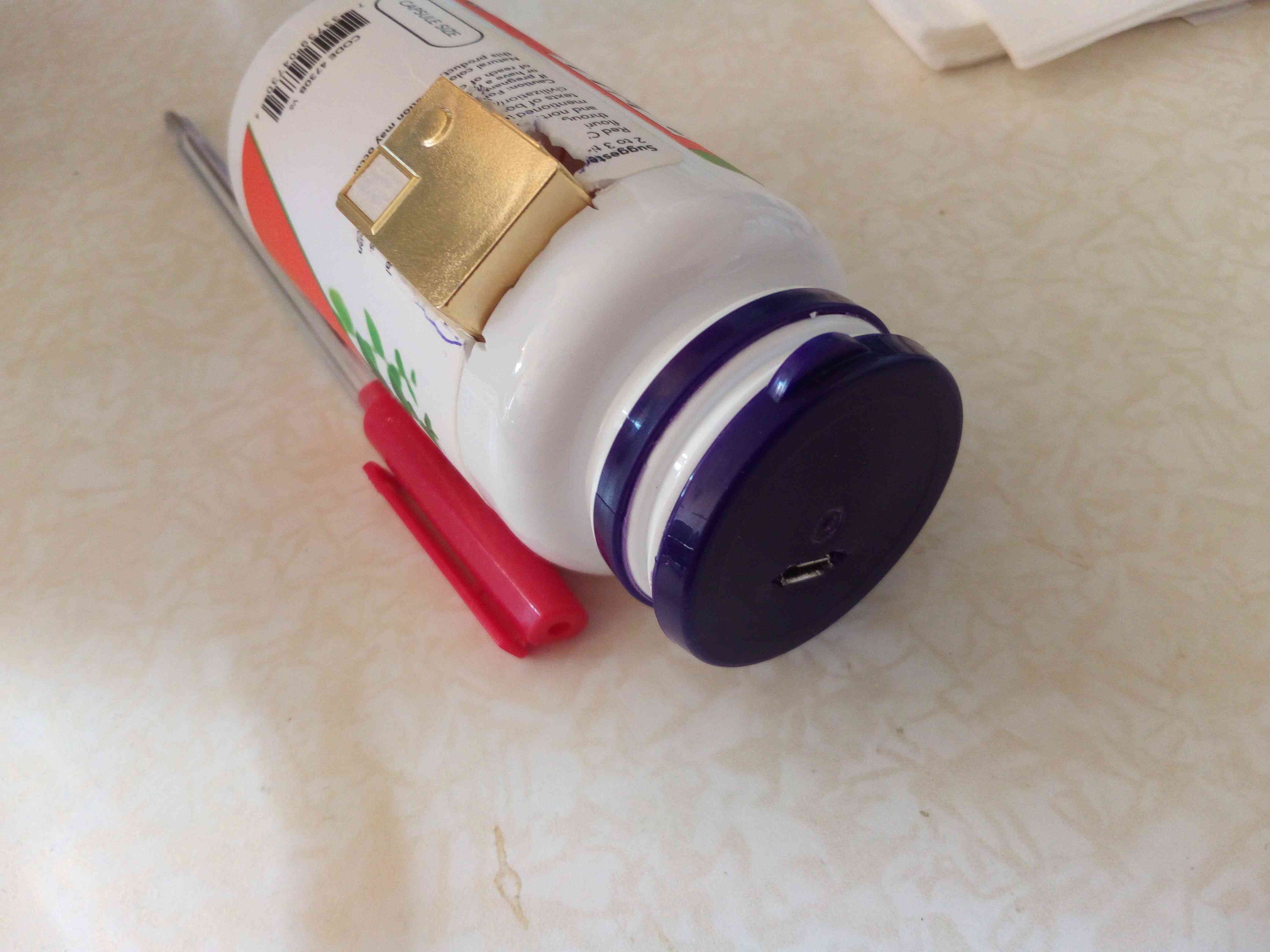

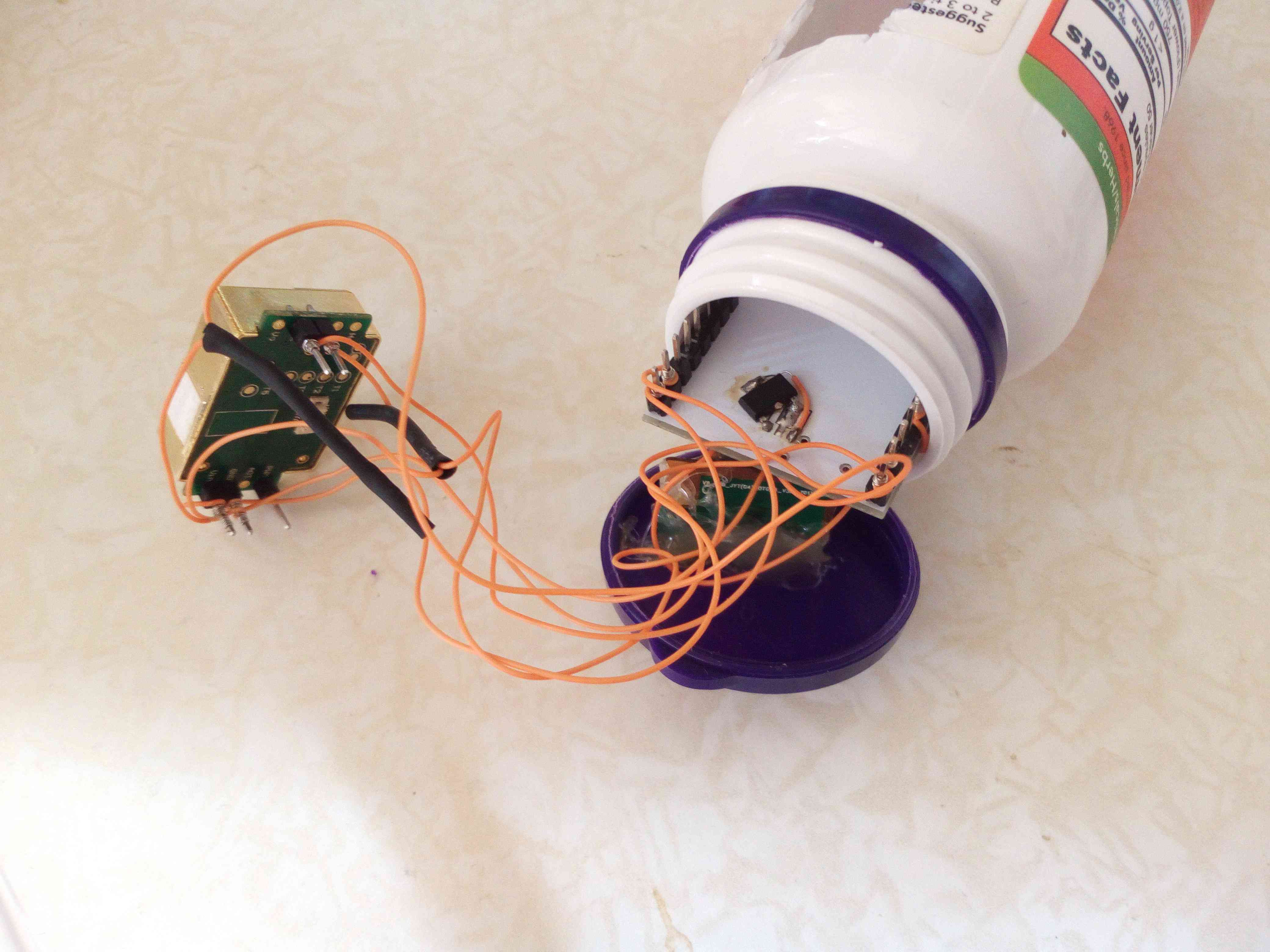

Собрал устройство которое отправляет данные с датчика Co2 MH-Z19 на сервер majordomo
код позаимствовал https://geektimes.ru/post/272090/
в majordomo данные передает скрипту espdata http://majordomo.smartliving.ru/forum/v ... f=8&t=2830
питание от зарядки для сотового
Код в Arduino IDE

Фотки
буду рад если кто нибудь улучшит устройство , например сделает автономным, чтобы можно было смотреть данные как на сервере majordomo, так и заходя на ESP8266, настроенного в качестве WEB сервера
