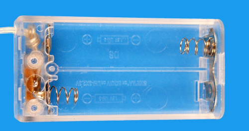

Есть:
Копус на 2хАА,
Аккумулятор АА 3,7В;
mySensor нода на Atmega328P-UA 3v3;
плата вставляется в корпус 2хАА, вместо второй батарейки.
Плата прошивается средствами Arduino IDE - Sensebender Micro
Скетч в зависимости от потредностей. Я делал для двух водомеров
совместно с двумя датчиками TCRT5000;
MySensor датчик на аккумуляторе AA
