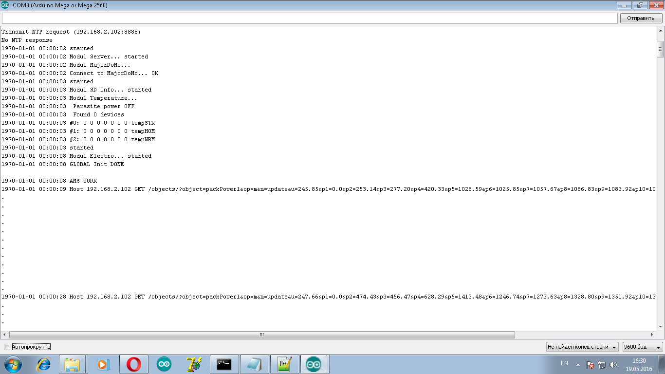

Здравствуйте. Запустил АМС_015 на Меге. Завелось с пол оборота, но IDE 1.7.9 обругало во вкладке eeprom 23 строчку. Пришлось закоментировать. Скрин пока выложить не могу. После подключения к МД в сериале появились пропуски(точки).
В виду отсутствия радио модулей их тоже отключил.Похоже они должны отправлять что то в сериал? Пока только начал разбираться с новыми функциями.Первые впечатления очень сильные. Спасибо!!

Странно, абсолютно легитимная строчка. Вообще, специфика Ардуино такова, что крайне рекомендуется компилировать скетч в той версии среды, в которой велась разработка, иначе возможны любые «глюки».Здравствуйте. Запустил АМС_015 на Меге. Завелось с пол оборота, но IDE 1.7.9 обругало во вкладке eeprom 23 строчку. Пришлось закоментировать. Скрин пока выложить не могу.
Это динамический вывод в сериал. Сделан для удобства отслеживания обмена пакетами беспроводных модулей nRF24.После подключения к МД в сериале появились пропуски(точки).
Вот тут «пресс-релиз» с подробностями и там есть скриншот динамического обмена пакетами АМС с сенсором/актуатором на nRF24.В виду отсутствия радио модулей их тоже отключил.Похоже они должны отправлять что то в сериал?
