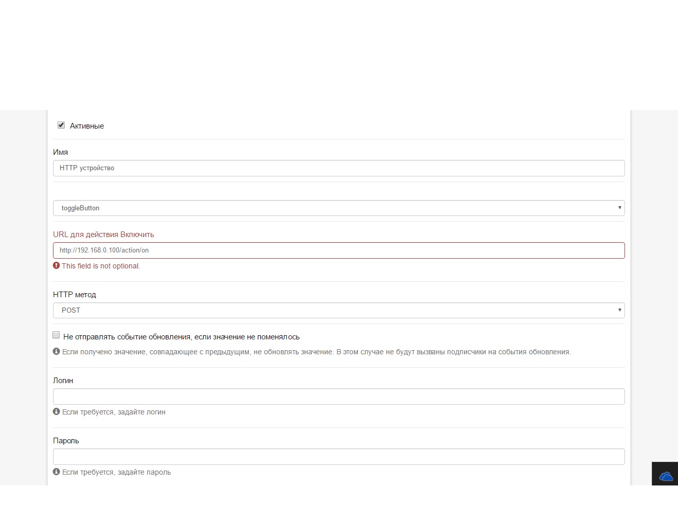

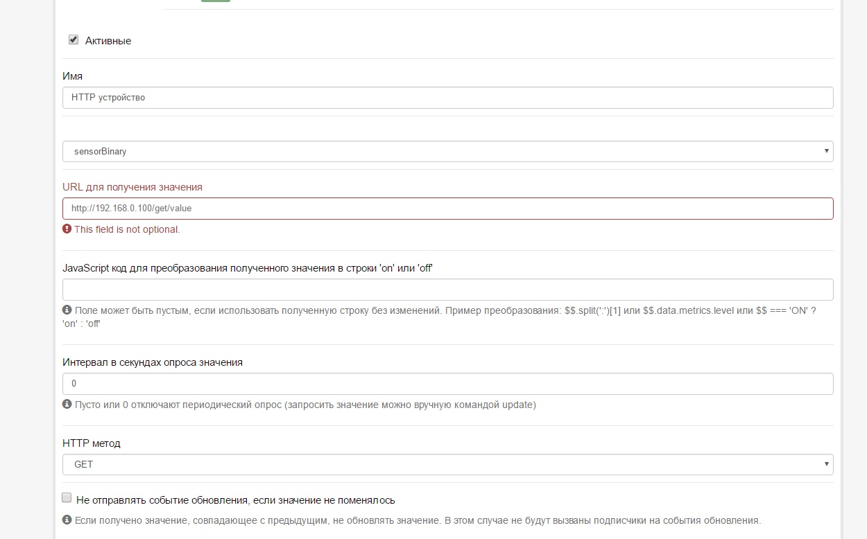

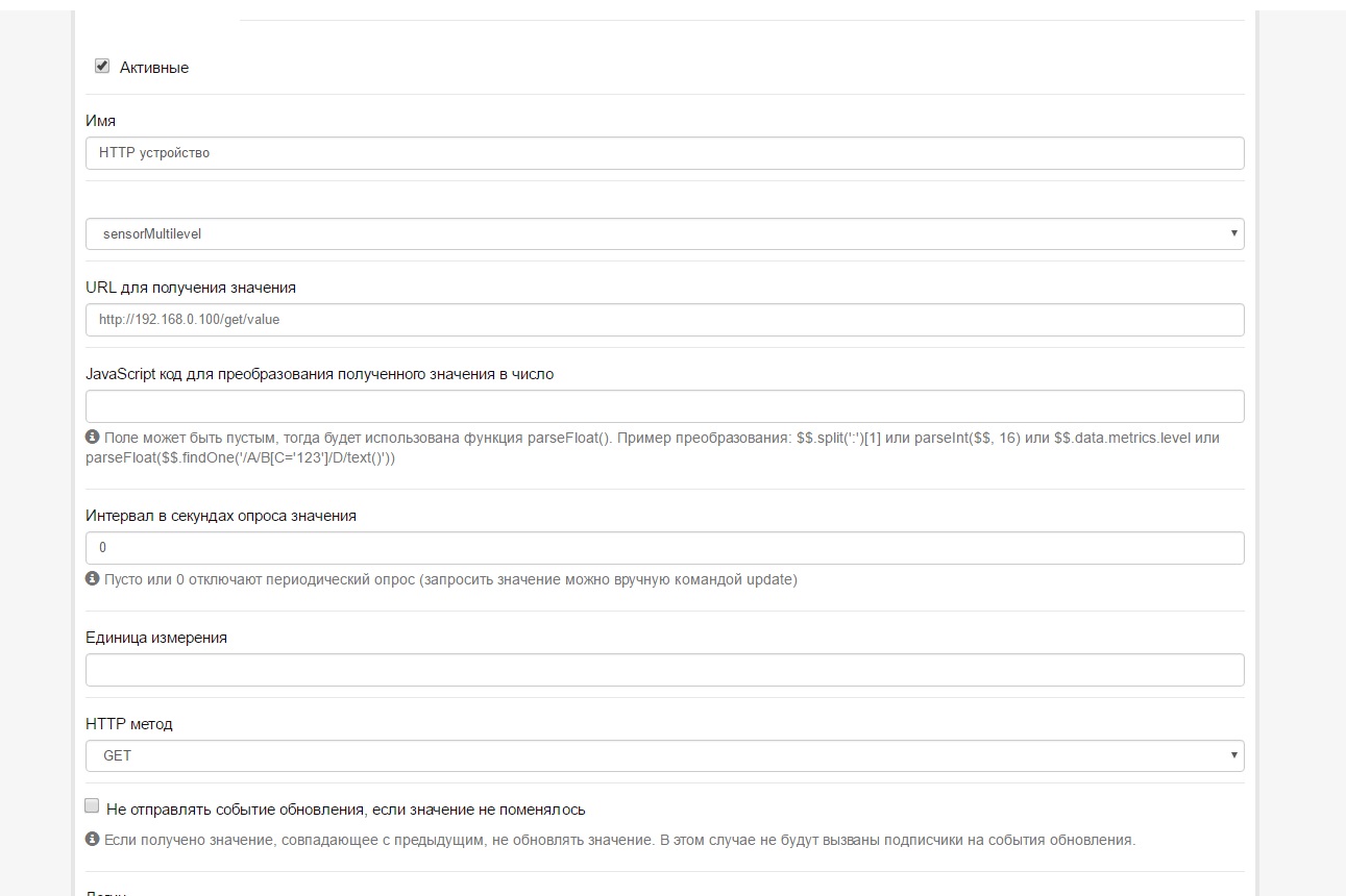

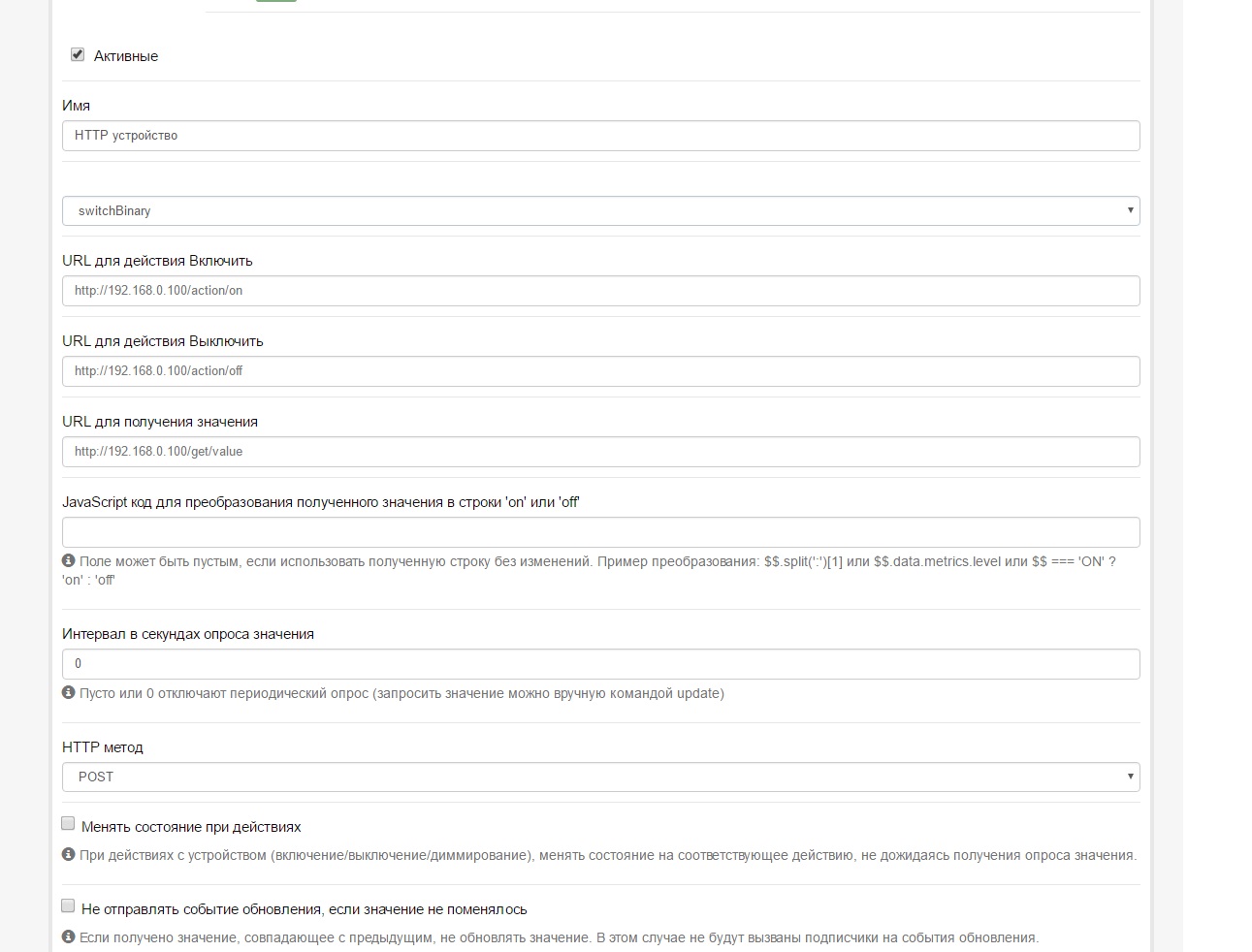

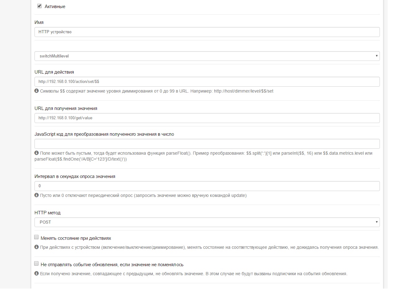

Управлять устройствами с помощью http запросами
вроде вот так
модуль : HTTP устройство ( Имя)
ip адрес :
метод : GET или POST (если get интервал опроса )
возможности : JavaScript код
интервал :
если получено значение, совпадающее с предыдущим, не обновлять значение
и.т.д.
