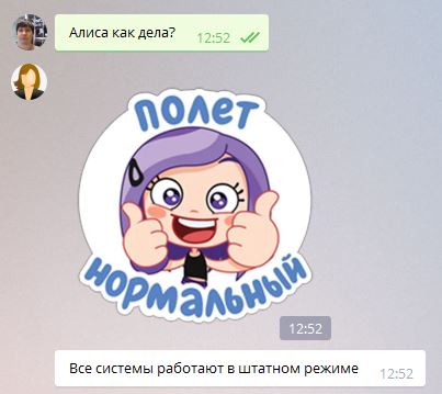

m-malva писал(а):Eraser, спасибо. :P
Приветствую!
Подскажите где стикеры брать такие симпотичные?
