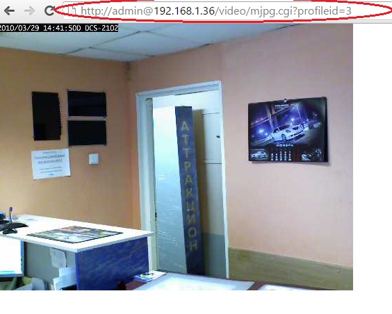

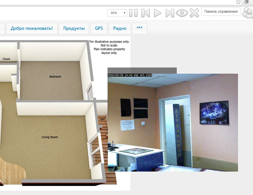

Помогите советом Подсоединил ip камеру Dlink
Код в сценарии простетский но беда при запуске ничего не показывает (пароль убрал оставил логин, без авторизации не даёт вообще картинку)
проверяю ссылку на новой вкладке браузера, все работает
возвращаюсь к MD обновляю страницу начинает показывать! (СМ Спойлер с картинками)

Есть варианты решения чтоб картинка была сразу!? Без левой авторизации?

Может кому интересно будет поставил Firefox загружается сразу!
На Chrome и Explorer пока не откроешь отдельную ссылку
