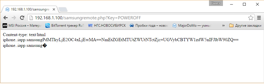

Тема заглохла или кто то все таки Допилил? Я сделал в MDM скрипт, записал в него код из первого поста, поправил все как автор написал (+ убрал теги PHP <? ?>). Запустил вручную, телек написал что у нему хотят подсоединиться, я согласился, а дальше что делать, куда второй код запихнуть? При попытке второй раз запустить скрипт вручную выдает ошибку:Content-type: text/html iphone..iapp.samsungPdMTkyLjE2OC4xLjEwMA==MzQtMTMtRTgtMjYtM0EtMTM=UGVybCBTYW1zdW5nIFJlbW90ZQ== iphone..iapp.samsung� и телевизор больше ни чего не пишет.

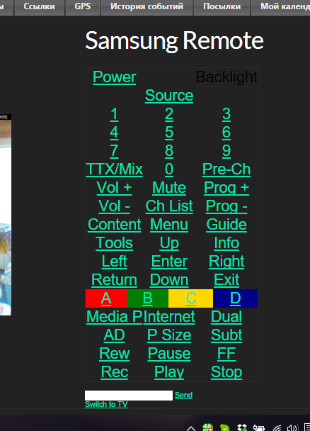

а у меня всё работает! по предложенному варианту от сюда... только я не стал делать графику для пульта:
Скриншот 2015-11-10 14.05.52.png (57.15 КБ) 11527 просмотров
Мой -CONNECT-

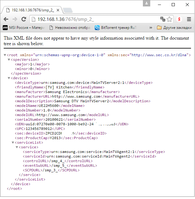

Какой у Вашего ТВ IP адрес?
В samsungremote.php точно строки из темы? Есть ли там функция GetVolume?
Лучше привести её листинг, также хорошо бы указать строку вызова этой функции...
anneksiya82
Сообщения: 32
Зарегистрирован: Вс фев 28, 2016 8:11 am
Re: Samsung Smart TV
Сообщение anneksiya82 »
IP адрес TV 192.168.1.36
залил из теме phpку
сейчас она выглядит вот так

запускаю и в ответ. реакции ни какой на ТВ
из лога DebMes
  • 23:41:14 DEBUG [root]: sock=Resource id #4 (at /var/www/lib/general.class.php:547)
    23:41:14 DEBUG [root]: key=KEY_POWEROFF (at /var/www/lib/general.class.php:547)
Toxa777
Сообщения: 2
Зарегистрирован: Сб апр 02, 2016 8:50 am
Сообщение Toxa777 »
Нужно поменять порт
$result = socket_connect($sock, $tvip, '55000');
